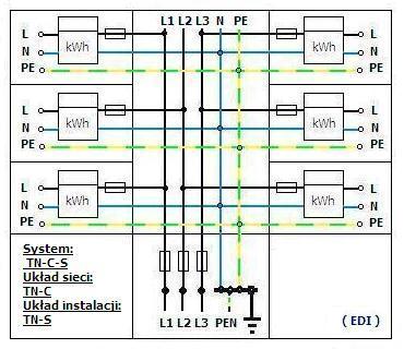

-To może jakiś rysuneczek czy inny dowodzik naukowy?
Witam !
Kolego Edi ! TN-s, TN-C-S ma znaczenie, jeżeli chodzi o zabezpieczenie przeciwporażeniowe, nie ma nic wspólnego z symetrią.
Ale w sytuacji w niniejszym temacie dwóch odbiorców jest włączonych
szeregowo pomiędzy 2 fazy. Na to nic nie pomoże.
Potrzebny jest neutral, który wymusi symetrię, niezależnie od obciążenia poszczególnych faz.
CYRUS.
-A ile to Kolega ma odbiorników trójfazowych w domu?
-Przecież większość odbiorników działa, kiedy ma fazę i N, (a PE tylko do ochrony).
-Nie ma N czy fazy, urządzenie nie działa.
-Nie ma PE, brak ochrony.
-Proszę mnie wyprostować, jeśli napisałem coś źle.
Witam !
Koledo Edi ! Zamiast Neutralu jest podawana faza poprzez odbiorniki sąsiada.
CYRUS.
-To może jest sposób na odseparowanie się od sąsiadów?
-Nie doczekałem się rysuneczku, więc wstawiam z moich zasobów:

Liczników trójfazowych jest w mieszkaniówce sporo, wszystko zależy gdzie upali się PEN czy PN. Jeśli obciążenie faz za upalonym przewodem jest równe możemy nie odczuć awarii, jednak najczęściej obciążenie faz jest różne, a to może sporo obciążyć kieszeń. Zwykłe zabezpieczenia przepięciowe najczęściej nie zadziałają, po prostu przystosowane są dla innego zakresu przepięć, najczęściej znacznie powyżej 600V. Z tego co zadziałałoby to transile (specjalne diody), ale dobór ich choć prosty nic nie pomoże jak błyskawicznie nie zadziała bezpiecznik, wyłącznik nadprądowy lub przekaźnik ponadnapięciowy. Łatwo dostępne transile pochłaniają moc ok 1.5 kW (tylko jak długo to wytrzymują 1-3ms w zależności od kształtu fali przepięcia). W tym czasie powinno zadziałać urządzenie zwarciowe (tyrystor, triaak - inne są za wolne).

-Koledzy, są wakacje i czasem dobry żart, (także w tym okresie laby), zmusi niektórych, (niedouczonych), elektryków do myślenia.
-Miałem nadzieję, że będzie to spokojna dyskusja, a Kolega CYRUS uległ emocjom.
-Wstawiłem ten rysunek, by każdy, (na spokojnie), przemyślał stan upalenia się PEN czy N przy wejściu kabla zasilającego do budynku, (o którym to, jako upaleniu zera napisał Autor).
