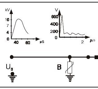

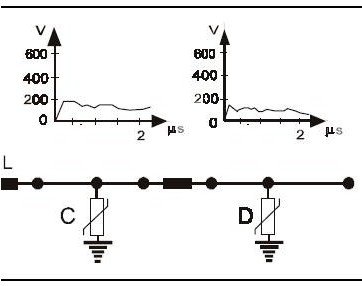

Szukałem wspomnianych wykresów i znalazłem tylko te:
[-Należy wybrać kolejno:
Produkty, Publikacje pdf, Poradniki, ETITEC.]
dobre
-Próba wstawienia rysunków w kawałkach:

Edi, twoje rysunki niczego nie reprezentują.
Bez rezystancjii wewnetrznej źródła, to bezwartościowy obraz
( kicz) króry niedoswiadczonego kolegę może tylkowprowadzic w błąd.
Podłącz ogranicznik do sieci o Rw=0,5om podlącz oscylskop i wtedy zobaczysz co się stanie.
Edi , jeżeli ten pokaz widziałeś to napisz na czym to polega !
W przeciwnym wypadku wychodzi na to, że widziałeś, tylko dokładnie nie wiesz co.
Wielu kolegów zarzuca ci pisanie o niczym. Jak cos wiesz to napisz, zwłaszcza o pokazie.
CYRUS.
-Znowu Kolega (CYRUS) nie odrobił lekcje, bo lekturę poleciłem, skąd pochodzą te rysunki i połaczył to wszystko z zupełnie innym pokazem.
-Wiem, ale nie licz Kolego (CYRUS) na moje prelekcje, jeśli nie odrabiasz zadane lekcje.
-Ci, co lekcje odrobili, wiedzą i cicho siedzą lub śpią spokojnie i nie myślą o kolejnej wojnie.
-Na spotkaniu Forumowiczów chętnie opowiem, co dokładnie widziałem.

Kolego Edi ! Twoje posty niczego nie wnoszą.
Podpisuję się pod zdaniem innych kolegów,że piszesz,aby nabijać “sztuki” postów - a posty są beż treści.
W twoich rysunkach sa kardynalne błędy. Pominąłeś sprawy oczywiste,
o krórych nie wiesz nawet że istnieją. Nie wiesz nawet co to jest uziom- to wynika z twojego rysunku.
To co narysowałeś, nie odpowiada temu co jest w sieci.
Rysunki odpowiadają treści zadania: do bterii 3R12-4,5V podłączono oprnik 4,5 oma, Jakie będzie natężenie prądu ? Twoje rysunki odpowiadają poziomem tych osób, które za to zadanie dostały “pałkę”.
Co t tego wynika ! Może kolega Edi odrobi lekcje, a po edukacji może porozmawiamy o przepięciach.
CYRUS
Ps. Elektrycy nie posługują sie rysunkami tylko schematami ideowymi.
Myślę,że kolega nie wie jaka jest różnica pomiędzy rysumkiem a szhematem. Chyba, ze kolega jest mechanikęm, bo rysunki wykonuja mechanicy.
