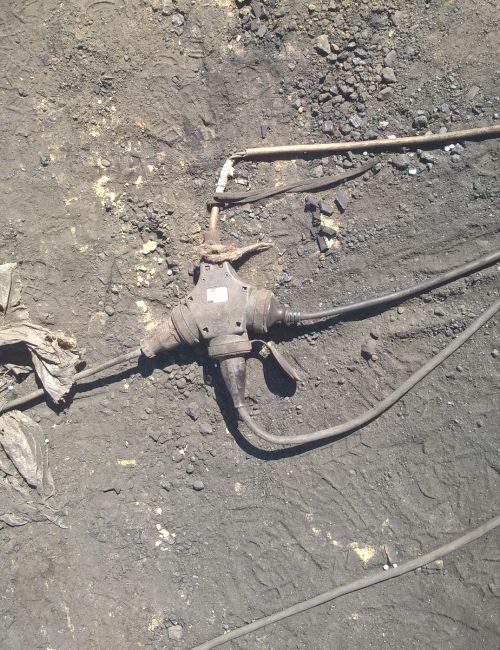

Chyba że hołdujesz takie instalacje na budowie - świeżo zrobione zdjęcie na budowie.
Powłoka kabla jest uszkodzona i należy go wycofać z użytkowania. Ale nie rozumiem co ma jedno z drugim wspólnego ?
Nic w zasadzie , tylko taka często jest rzeczywistość naszych budów . Ale my się wcale nie musimy zgadzać na takie przekręty. Bo w razie śmierci to ciebie czy innego kolegę będzie prokurator szarpać za grzbiet. Pamiętacie tu sprawę kolegi który pisał do nas w sprawie śmierci budowlańca na budowie w Arłamowie .
:astonished: teraz to pociągnąłeś wątek aż do śmierci. Cały czas nie rozumiem, co jest złego w ułożeniu NLK w rurze ochronnej w ziemi ( nie na) jako tymczasowego zasilania poza szlakiem komunikacyjnym? Co ma się stać? Leży sobie i nikt go nie rusza… Co innego jeśli ma przecinać szlak komunikacyjny. Ale on tylko leży i nic się z nim nie dziej więc wyjazdy z prokuraturą to troch nie tego.. Co innego jak leż kable na ziemi jeździ po nich ciężki sprzęt, kable mają po uszkadzane izolacje itp. Ale to jest inny wątek.
