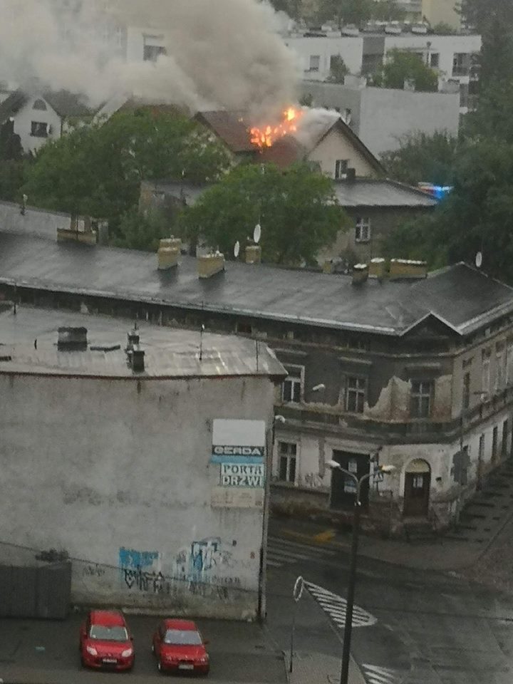

Czy ten pieron nie zna polskich norm? Nie wie, że nie ma prawa uderzyć w dom jednorodzinny dla którego odgromówka nie jest wymagana? Po sąsiedzku miał wyższe obiekty ale fantazja go poniosła.
