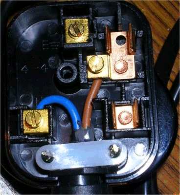

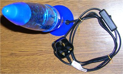

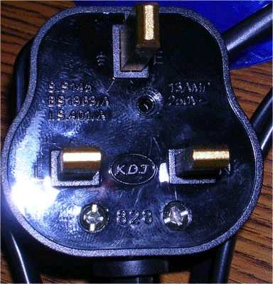

Witam Kolegę Krzysztofa (kkas12) i wszystkich Kolegów na FORUM.
Zdjęcia b.ciekawe ale myślałem, że Kolega utworzy nowy wątek lub znajdzie temat omawiany już w wątku
„Czy gniazdka Schuko są dopuszczone w Polsce?”
na:
http://ise.pl/forum/viewtopic.php?t=7082&postdays=0&postorder=asc&highlight=*idioto*&start=0
No ale jak tu już jesteśmy, to dodam swoje 3 grosze.
Bardzo ciekawe zastosowanie zabezpieczenia urządzenia we wtyczce. Zamiast rozbierać lampkę nocną czy telewizor można zobaczyć tylko do wtyczki czy np. bezpiecznik SP-7 się nie przepalił, po czym wezwać fachowca.
W w/w wątku, i innych pisałem o gniazdkach „idiotoodpornych”. Taką zasadę stosuje się w wielu krajach od dziesiątek lat, lecz nasi normotwórcy również są pseudo-analogiczną zasadę i do nich to nie dociera.
Podstawową zasadą powinno być uniemożliwienie podłączenia urządzenia I kl. do gniazda bez styku ochronnego. Sprawa jest banalna i prosta. Wystarczy aby wtyczka urządzenia I kl. posiadała trzy zaciski (bolce) wystające (typ męski), a gniazda były typu (żeńskiego).
Takie gniazda i wtyczki stosowane są m.in. w USA i innych krajach od dziesiątek lat, jak również do Polski dotarła wiedza o stosowaniu gniazd i wtyczek typu Schuko ale kto kiedyś zmieni u nas normy? Może za 30 kolejnych lat?
Producenci produkują, bo to taniej niż z stykiem ochronnym. Norm zakazujących nie ma i nie będzie gdyż w pewnych instalacjach można owe gniazda stosować. Sprzedawca w sklepie elektrycznym często z zawodu jest ogrodnikiem i nie ma pojęcia czym różni się gniazdo 2x10A od 2x10A+PE, jego interesuje tylko zbyt i prowizja od sprzedaży.
Można to porównać że sprzedażą papierosów. Od ponad 30-lat rzucam palenie i nikt mnie nie informował, że „palenie zabija” czy „wywołuje raka”. Czy gdy np. nastoletni chłopak przychodzący do sklepu ze spalonym gniazdem wtyczkowym bez kołka ochronnego, prosząc o nowe takie samo (lub podobne) gniazdo, zostanie poinformowane przez sprzedawcę o jego złym zastosowaniu np. w TN-C.
Jak znamy życie, NIE. Ilość zatrudnionych pracowników jest minimalna, jakość ich wiedzy też ma wiele do życzenia, a liczy się tylko zysk właścicieli sklepów.

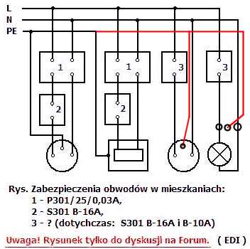

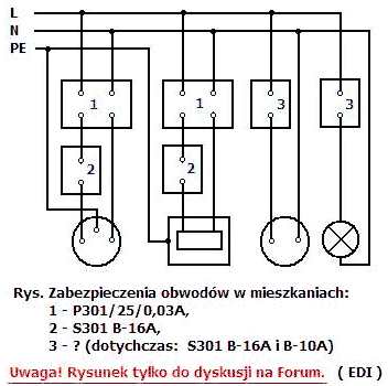

Proponuję do przemyślenia kolejny rysunek. gdzie pokazane są widoczne przerwy […], a:
Witam :slight_smile:
i dodając:
To ja w swojej nowo budowanej łazience dam dwie żyły, bo i tak tylko golarkę (II klasa) i suszarkę (II klasa) tam będę podłączał.
I dlatego, czy odbiornik na stałe czy przenośny, to odwody zasilające powinny mieć żyłę PE. Tak mówią przepisy, a jak ktoś chce zaoszczędzić łamiąc je, to na to są inne przepisy.

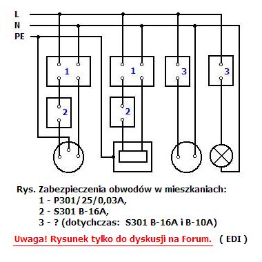

Witam Kolegę Edwarda (EDI) i wszystkich Kolegów na FORUM.
Myślę, że wstawianie takich rysunków na tym forum jest mylące i nie powinno mieć miejsca.
Jak wiemy gniazda wtyczkowe oraz wypusty oświetleniowe powinny posiadać „PE".
I po raz kolejny nie wiem o co Koledze EDI chodziło w poprzednim poście.
W zał. rysunki:
-Nawiązałem do wypowiedzi o braku PE w gniazdkach w pokojach i na oświetleniu w mieszkaniach, co przedstawiłem jako : Stan faktyczny całkiem nowych instalacji, zaledwie sprzed kilku lat.
Kolega Krystyn, kolejny raz wypaczył sens mojej, nietypowej formy wypowiedzi:
Uwaga! Rysunek tylko do dyskusji na Forum.
-Chyba zacznę wstawiać:
( EDI ) (c) Wszelkie prawa zastrzeżone. :blush: :bulb: :exclamation:
