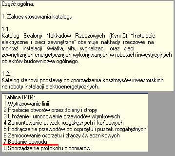

KSNR 5 - tablica 0404 :
W wyszczególnieniu robót :
7. Badanie obwodu.
8. Sporządzenie protokołu z pomiarów
Również tablice 401 , 402 , 405.
Witam Kolegę Pawła (elpapiotrowski) i wszystkich Kolegów na FORUM.
Do czego służy KSNR, to widzimy na zał. rys. oraz pkt. 7 mówi o badaniu obwodu.

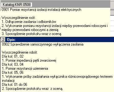

Natomiast badanie obwodów składa się z pozycji wg KNR 508, co widzimy na drugim rys.
