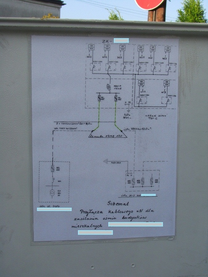

Poniżej zestaw złącza kablowe z pomiarowymi, jako zasilanie do kilku budynków.
Przetarg wygrała firma X, zrealizowała zasilanie do w/w budynków, Energetyka
przyklepała i … odebrałą robotę.

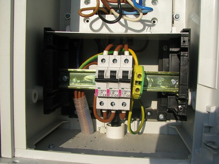

Mieszkańcy mają zrobione :
Zaznaczam, że poniższe złącze jest zabudowane na zewnątrz budynków, w granicy działki jednego z nich. Zabudowa szeregowa, 8 domków “sklejonych” ze sobą.
Selektywność to podstawa. Już widzę Kowalskiego biegnącego o 2 w nocy do złącza kablowego (jeśli ma klucz) bo cały domek wywaliło :laughing:
Ma klucz. Do takiego okienka w złączu pomiarowym, co by sobie esa do góry dźwignął. :smiley:
Nie wyobrażam sobie w swoim mieszkaniu e-sa na zabezpieczeniu odbiorczym , na zabezpieczeniu przedlicznikowym i dobezpieczeniu (zab głównym) WLZ-ów paru lokatorów.
Gdybym jeszcze zobaczył, że esy po kolei są zamontowane
S303B16A jako zabezpieczenie obwodów odbiorczych później
S30325A jako przedlicznikowe
I główne jako dobezpieczenie kilku WLZ-ów S303 D50 A
-to bym się wtedy załamał a gdybym zobaczył jeszcze, że wszystkie są pojedyncze to niestety popłakałbym się nad głupotą wykonawcy lub projektanta.
