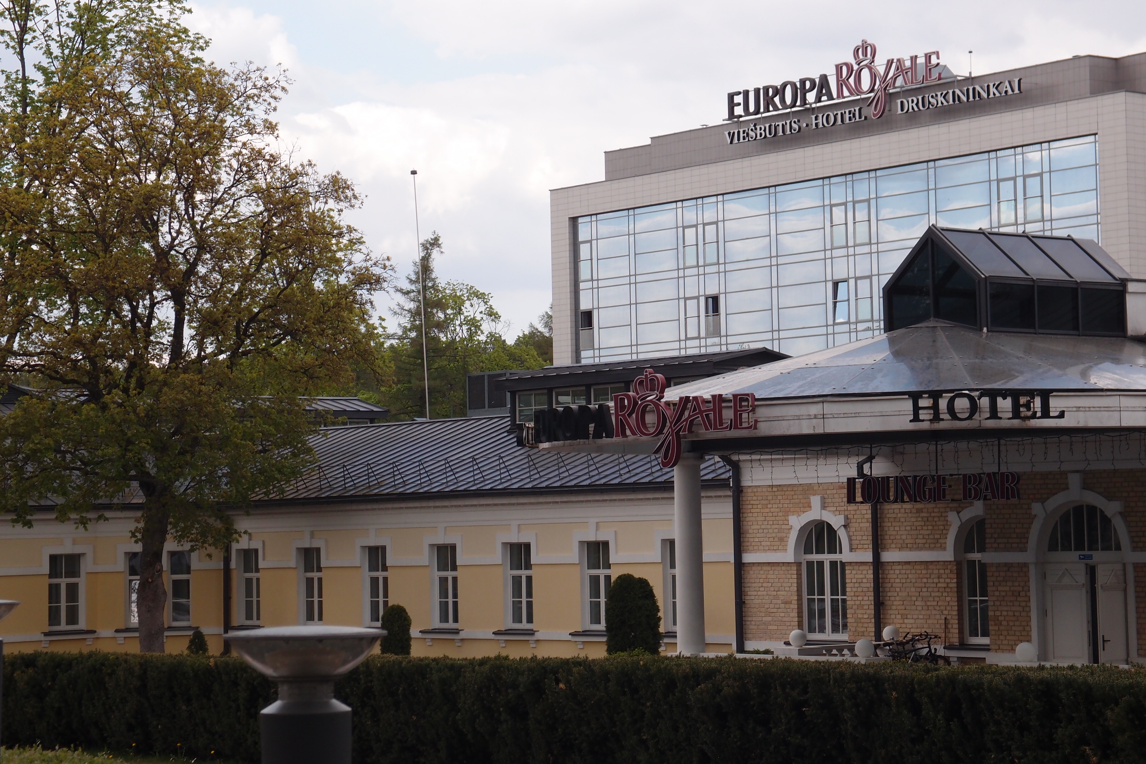

Wrzucam kolejna fotkę aktywnej ochrony odgromowej. Wykonanie z dwoma przewodami odprowadzającymi. Praktycznie 90% budynków tak wykonane i “nic” się nie dzieje :slight_smile:
No cóż, ktoś to zaprojektował niezgodnie z rozporządzeniem do Prawa Budowlanego.
Wszystko do czasu spotkania się z ubezpieczycielem po stracie, ktoś imiennie wziął odpowiedzialność za swoją robotę.
Chętnie zobaczyłbym taki projekt z analizą zagrożeń i oceną ryzyka w/g norm.

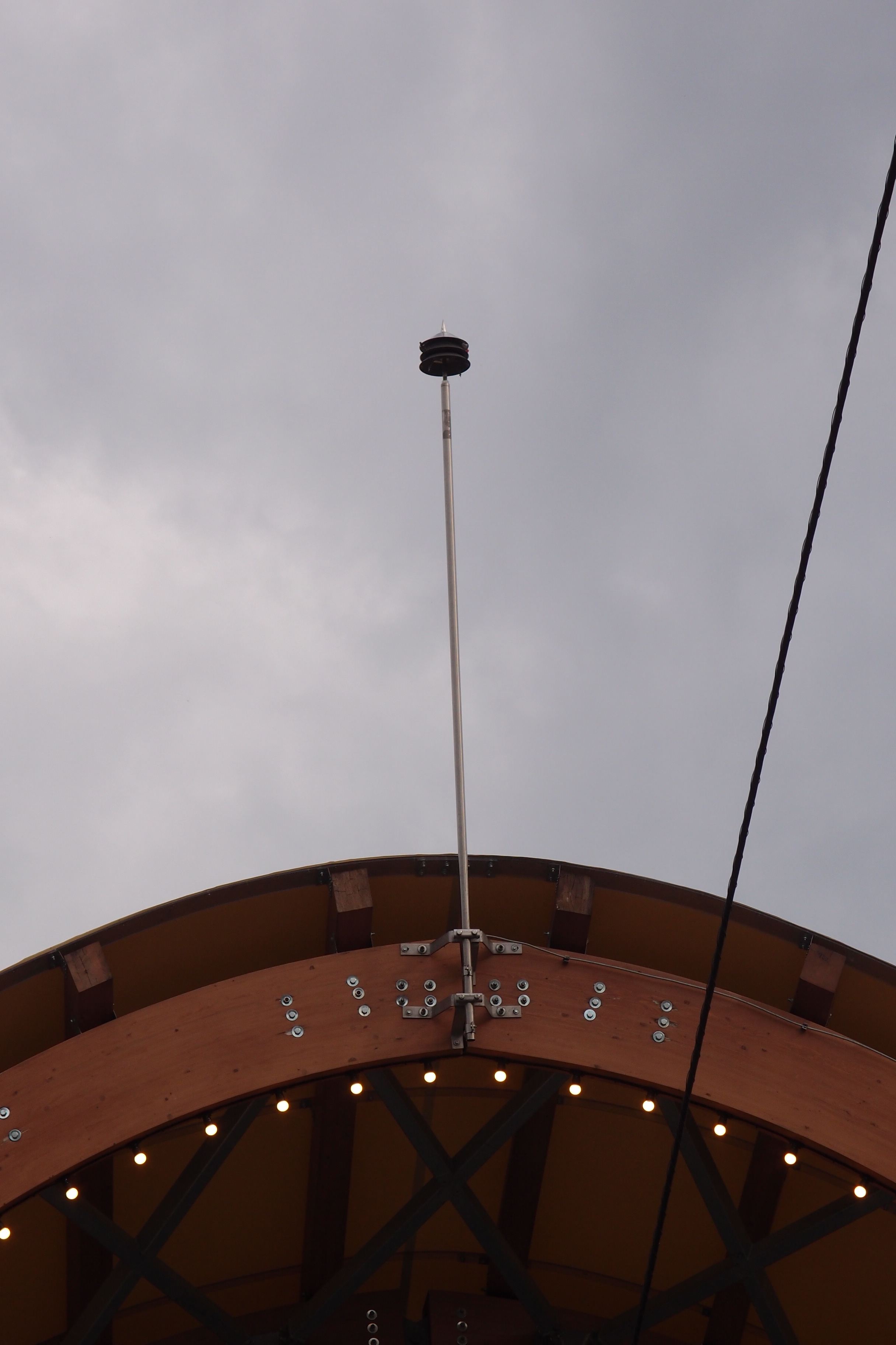

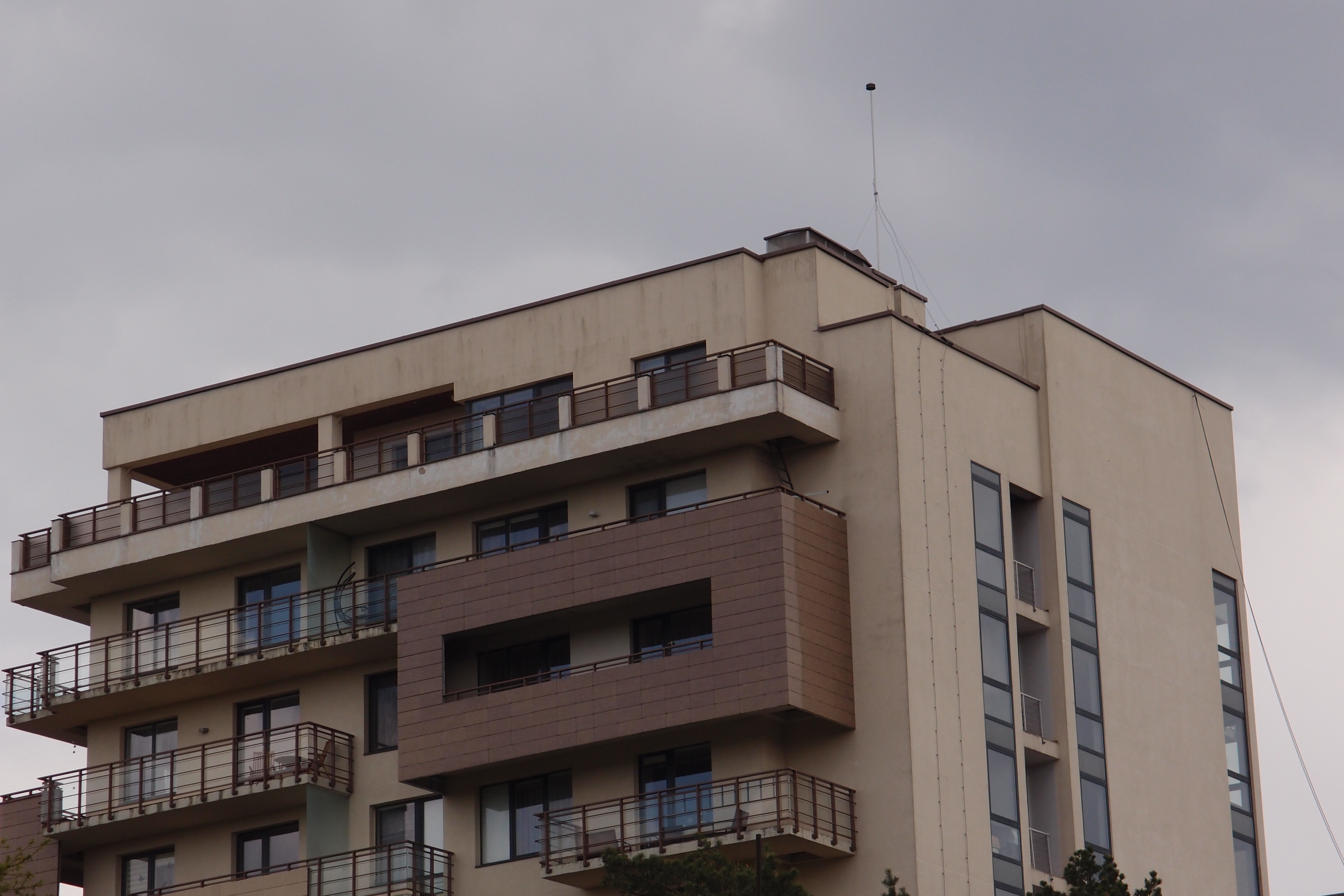

Jeszce jedna fotka aktywnej ochrony.

Tutaj chodzi mi o to że Litwa jest przecież w UE, zatem obowiązują ją te same normy, a tutaj przedstawiam również i nowe obiekty. Wygląda na to że jakiś producent ma tam lobby dotyczące aktywnej ochrony i może na podstawie tam założonych instalacji forsować te rozwiązanie dalej, tym bardziej że są to duże obiekty.
