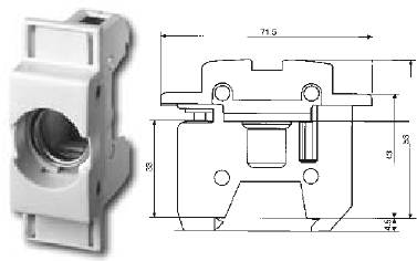

Dane z katalogu nr 7 ETI -POLAM Gniazda bezpiecznikowe PP D02.
Trzy S’ki mają szer. ok. 55 mm a trzy PP D02 mają szer. ok. 80 mm czyli powinny się spokojnie zmieścić.
