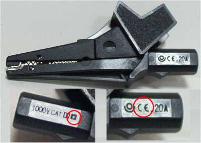

Jak widać na rys. “II_klasa_CE.jpg” prosty krokodylek ma znak II kl. oraz CE.
Na rys. " II_klasa.jpg" mały zasilacz ma znak II kl.

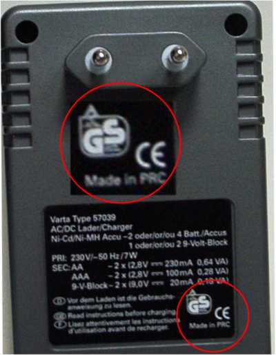

Natomiast rys. " CE_tylko.jpg" przedstawia duży zasilacz bez znaku II kl.
Krokodylek ma wszystko co potrzeba.
Zasilacz nie może być sprzedawany w UNII bo nie ma CE.
Pytanie tego tematu:
Czy duży zasilacz posiadający znak CE a nie posiadający znaku II klasy (dwa kwadraty) może być sprzedawany?

Normy przedmiotowe (dotyczące wyrobów) wymagają aby dla urządzeń II klasy na tabliczce był umieszczony symbol (podwójny kwadrat) i o ile pamiętam to rozmiar tego symbolu nie może być mniejszy niż 5 mm (bok zewnętrznego kwadratu) gdyż symbol ten powinien być widoczny.
Ciekawy jest przypadek krokodylka. Z rysunku trudno to wywnioskować ale podejrzewam że jak się go rozewrze to można dotknąć do części pod napięciem - więc jakim prawem ma on oznaczenie jako wyrób klasy II ?

Z tej wypowiedzi Kolegi wynika, że duży zasilacz (wg zdjęcia jw.) nie powinien być dopuszczony do sprzedaży.
Czy mam rację? Moje zdanie jest podobne.
Odnośnie krokodylka, to rozmiar znaku II kl. jest około 2 mm. Owszem jest na nim miejsce na umieszczenie tego znaku o wymiarach 5x5mm ale może ktoś dba raczej o wygląd niż o przepisy?
Taki krokodylek jest przeznaczony dla fachowców, dlatego dotknięcie “zębów krokodyla” na pewno jest możliwe. Ale na ten temat nie mam pojęcia więc nie zabieram głosu.
  1. Podwójny kwadrat oznacza klasę II, jego umieszczanie na wyrobach określają przepisy, ale jest to raczej reklama (mamy kl II) niż obowiązek ( można na produkcie kl II pominąć to oznaczenie). Zasady umieszczania tego oznaczenia też określają odpowiednie przepisy - numeru normy nie przywołam, bo nie znam :smiley: . Oznaczenie na krokodylku, mimo, że jest on zainstalowany po stronie 9 (12) V jest nadużyciem i to zdecydowanie. Nawet bzdurą!

Nie znam norm dot. ESPU, natomiast prezentowany krokodylek jest jak najbardziej zgodny z EN 61010! W rozumieniu tej normy szczęki znajdujące się poza obszarem trzymania nie są częściami dostępnymi - inaczej po prostu nie możnaby wykonać krokodylka czy np. sondy ostrzowej! W związku z tym oznaczenia na nim nie są nadużyciem, bzdurą ani tym bardziej przestępstwem.

Dziekuję Koledze KONSTRUKTOROWI za objaśnienie sprawy krokodylka. Istotnie w podanej normie (sprawdziłem) symbol podwójnego kwadratu ma inne znaczenie niż w sprzęcie powszechnego użytku, elektronarzędziach i innych odbiornikach z którymi najczęściej się spotykamy. Cóź, wypada przyjąć ten fakt do wiadomości i stosowania. Nie mniej, czy jest to najzgrabniejsze posunięcie międzynarodowych normalizatorów pozostawiam rozwadze kolegów.
Niestety w ferworze wymiany zdań na temat znakowania CE - nie ma odpowiedzi na pytanie Kolegi Krystyna, czy na wyrobie wykonanym w klasie II powinien znajdować się symbol podwójnego kwadratu czy nie. Moim zdaniem sformułowanie zawarte w normach '…powinien być umieszczony …" świadczy o obowiązku jego naniesienia.
W cechowaniu wyrobów mamy do czynienia z trzema grupami oznaczeń:
  • piewsza to napisy i symbole określone w normach przedmiotowych - oznaczenia te powinny byc podawane na tabliczkach znamionowych, czasami dopuszczalne jest podanie części z nich w instrukcji lub dokumentacji.

W temacie tym chodziło mi o brak znaku II kl. na dużym zasilaczu.
Jako przykłady porównawcze dałem inne zdjęcia dla porównania. Przedstawiony krokodylek był i jest dla mnie najlepszym przykładem oznakowania. Kolega Konstruktor wyjaśnił nam chyba wszystko za co dziękuję w imieniu swoim i wszystkich.

Kto dopuścił, zezwala, przymyka oczy do sprzedaży tego dużego zasilacza (bez znaku II kl.) , który jest sprzedawany w sklepach.
Czy mam rację???
Odnośnie braku oznaczenia II kl. izolacji na wymienianym przez kolegę Krystyna zasilaczu wyjaśnie nie według mnie jest proste.
Poprostu ten zasilacz nie jest urządzeniem spełniającym wymogi II kl. izolacji :exclamation:
