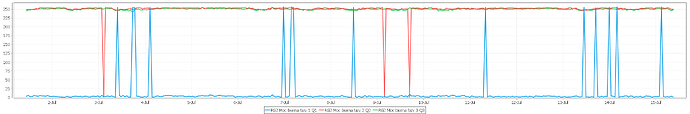

Na obiekcie dochodzi od niekontrolowanych wyłączeń prądu w rozdzielni głównej. Dziwne przebiegi widać na logach analizatora sieciowego odnośnie skoków mocy czynnej i biernej. Na obiekcie jest kompensacja mocy biernej. Czy takie przebiegi mogą świadczyć o jakimś uszkodzeniu czy może przyczyn wyłączeń trzeba szukać w innym miejscu?

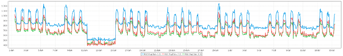

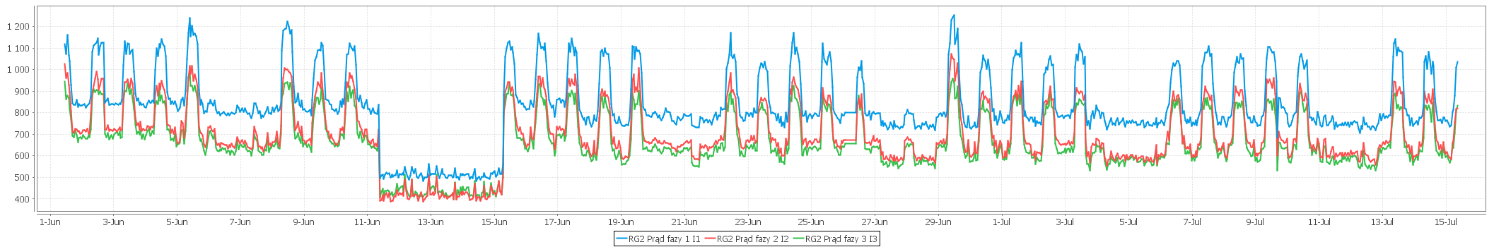

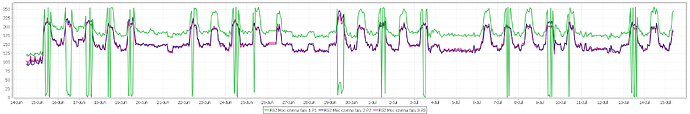

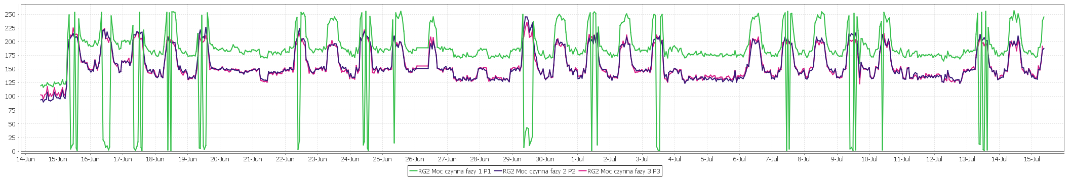

Przebiegi prądów wskazują na cykliczną pracę jakiegoś urządzenia 3f, wydają się być naturalne - chyba musisz kolego skorelować piki prądowe z danym urządzeniem w obiekcie.
Przebieg czasowy mocy czynnej też nie budzi większych podejżeń, widać jedynie, że w obiekcie “szaleje” jakieś 1-fazowe urządzenie. Zapis oscylogramów jest mało precyzyjny, piki wyglądające na szybkie zmiany a w rezultacie chyba są jakąś naturalną pracą - jest zbyt “duża” podziałka czasowa (skok = 1 dzień)

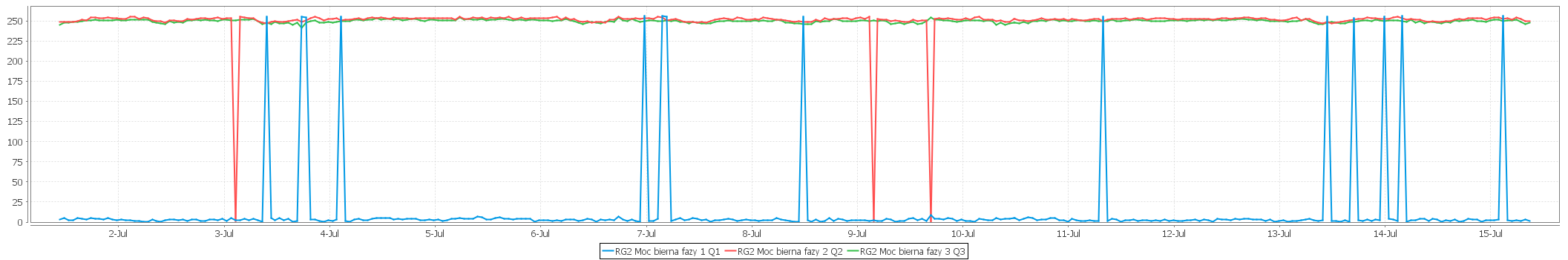

Natomiast troche dziwny jest przebieg mocy biernej. Żeby się do niego odnieść przydałby się bardziej dokładny oscylogram z możliwością odczytu wartości mocy i z krótszym skokiem czasu (dolna podziałka). Na pierwszy rzut oka widać, że jedna faz nie pobiera Q , ale może taki jest charakter urządzeń - trudno zdalnie odpowiedzieć. Może też być uszkodzony kompensator - trzeba to sprawdzić.

Jest to bardzo duży obiekt. Wyłącznik powietrzny, który się wyłącza ma In=2500A. Na przebiegu prądu widać większy pobór w dni robocze. W nocy system BMS zarządzania budynkiem ogranicza prace niektórych urządzeń. W weekendy również widać spadek poboru mocy. Też uważam, że coś się dziwnego dzieje na L1.

Oscylogramy jakie załączyłeś pochodzą pewnie z szafowego analizatora parametrów. Nie wiem jaki to typ, ale powinno się dać odczytać szczytowe wartości prądów i porównać je z nastawami członu zwarciowego, czy przeciążeniowego. Tak zdalnie trudno to określić - jak napisał kol. witek17 , najlepiej “zobaczyć, powąchać”. Zdalnie możemy tylko podrzucić kilka sugestii.
