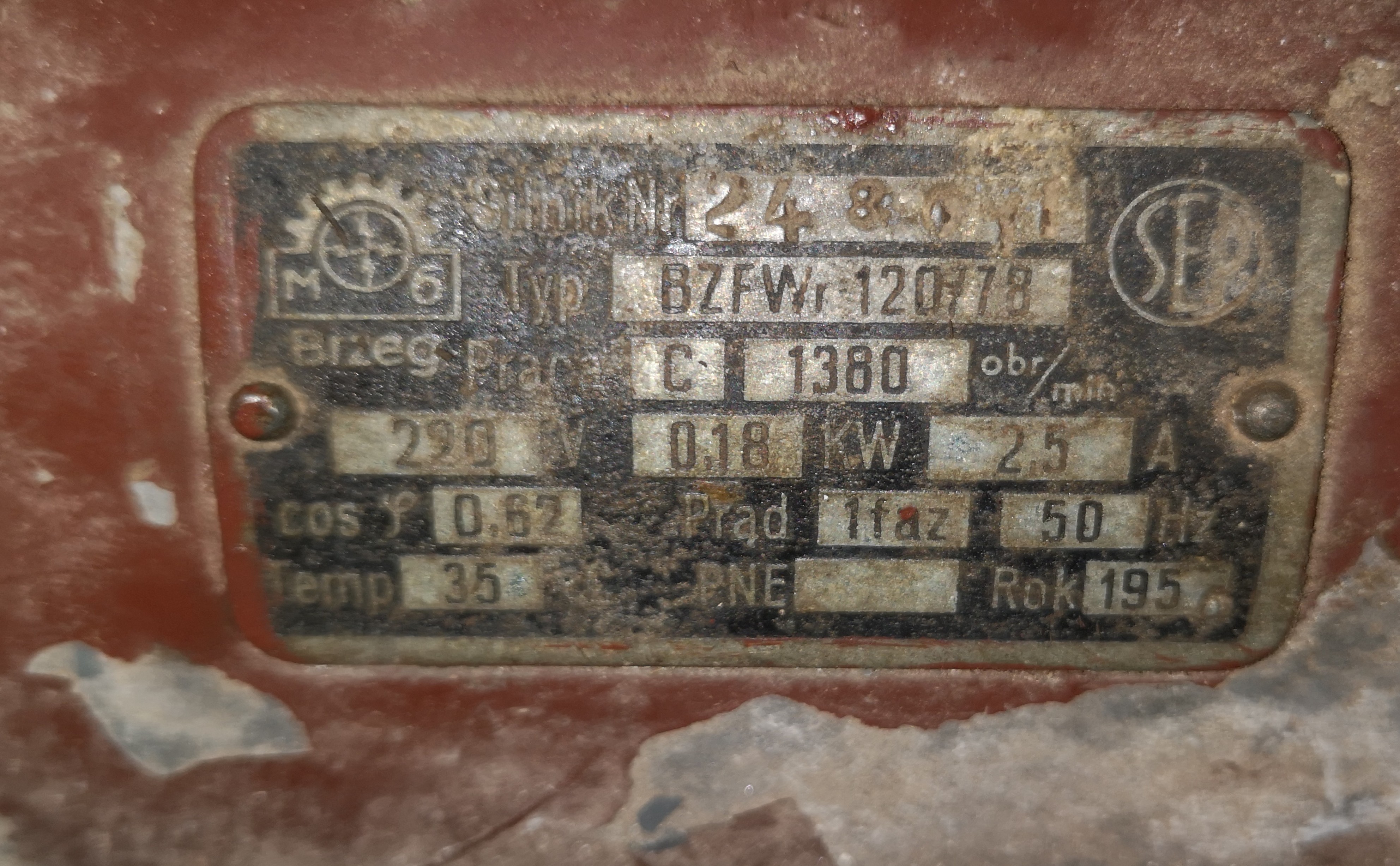

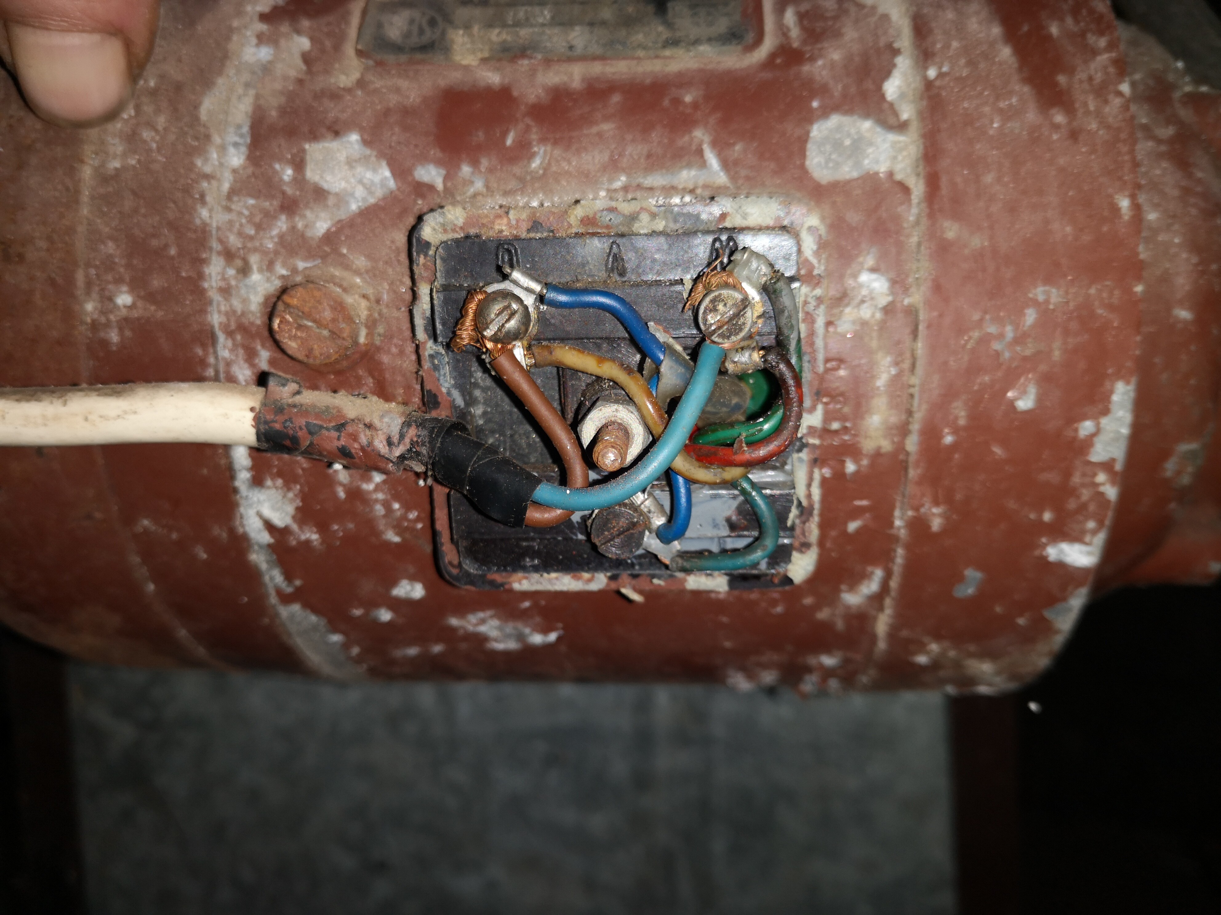

Witam wszystkich bardzo serdecznie. Wiem, że temat walkowany i próbowałem coś sam wykombinować, ale opisy nie mówią mi kompletnie nic. Mam bardzo stary silnik, z lat 50, a wiec temat raczej dla tych, co się znają. Ja niestety się nie znam, dlatego też proszę Was o pomoc.
Jest szansa zmiany obrotów takiego silnika? Wrzucam zdjęcia tabliczki znamionowej oraz podłączenia kabli.
Mam nadzieję, że to wystarczy i dziękuję za pomoc :blush::blush:
Można zmienić obroty, ale to zależy od tego, w jakim urządzeniu to pracuje? Albo do czego chcesz to zastosować? Zakres zmiany też nie będzie duży (bez przezwajania) i na dodatek inne parametry silnika się zmienią. Pytanie czy tam gdzie to pracuje (ma pracować) będzie to dopuszczalne? Czy skórka warta jest wyprawki?
P.S. Czy ja dobrze widzę? Niektóre przewody mają uszkodzoną izolację?
