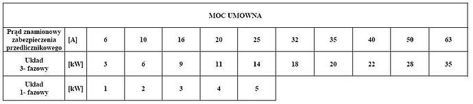

Pamiętać należy że za moc zamówioną się płaci , a z drugiej strony należy mieć pewien zapas mocy by się nie martwić. Tak czy owak pociągnął bym kabel 5x do rozdzielnicy mieszkaniowej . Myślę że instalacja cała nowa zgodnie z nowymi przepisami .
Tu przykładowa tabela z mocą zamówioną i wielkością zabezpieczeń .
Na fakturze z ZE mam 5kW 25A, wszystko zaplombowane. Indukcji jak na razie nie planujemy, mamy podłączony gaz ziemny także grzać i gotować zamierzamy na nim. Ogrzewanie podłogowe mam w łazience i przedpokoju podłączone pod kocioł gazowy. Co do zabezpieczeń do dzwoniłem do ZE i 20A montują od 10,5kW, a 25A od 12,5kW. Tak jak wyżej napisałem zależy mi na tym, aby dobrze wybrać. Czy warto przechodzić na te 3F, 10,5kW, czy lepiej pozostać przy tym co jest i gdybyśmy chcieli indukcję dajmy na to za 2-3lata składam wniosek i nie muszę już nic zmieniać oprócz licznika bo reszte mam przygotowaną już na dzisiejszy dzień.
