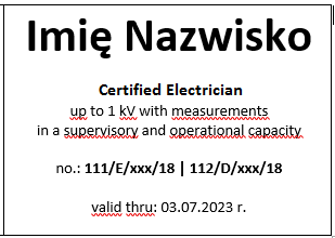

Witam wszystkich,
w oparciu o Wasze sugestie i wiele opinii z innych źródeł ustaliłam treść pieczątki którą będę podpisywać protokoły.
Jednakże potrzebuję ją wyrobić również w języku angielskim; moje wątpliwości wzbudzają tłumaczenia poszczególnych sformułowań.
Propozycja treści wygląda następująco:
Imię Nazwisko
Certified Electrician
up to 1 kV with measurements
in a supervisory and operational capacity
no.: 111/E/xxx/18 | 112/D/xxx/18
valid thru: 03.07.2023 r.
Jesli ktoś może się odnieść do niej, będę wdzięczna.
[quote=“edytakoc, post:14, topic:3326, full:true, full:true”]
Tak dla zaspokojenia sumienia . Po co ci to.
