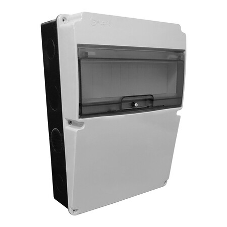

Może wykorzystam taką rozdzielnicę:
żeby zmieścić tam jeszcze 3 zasilacze do LED.
