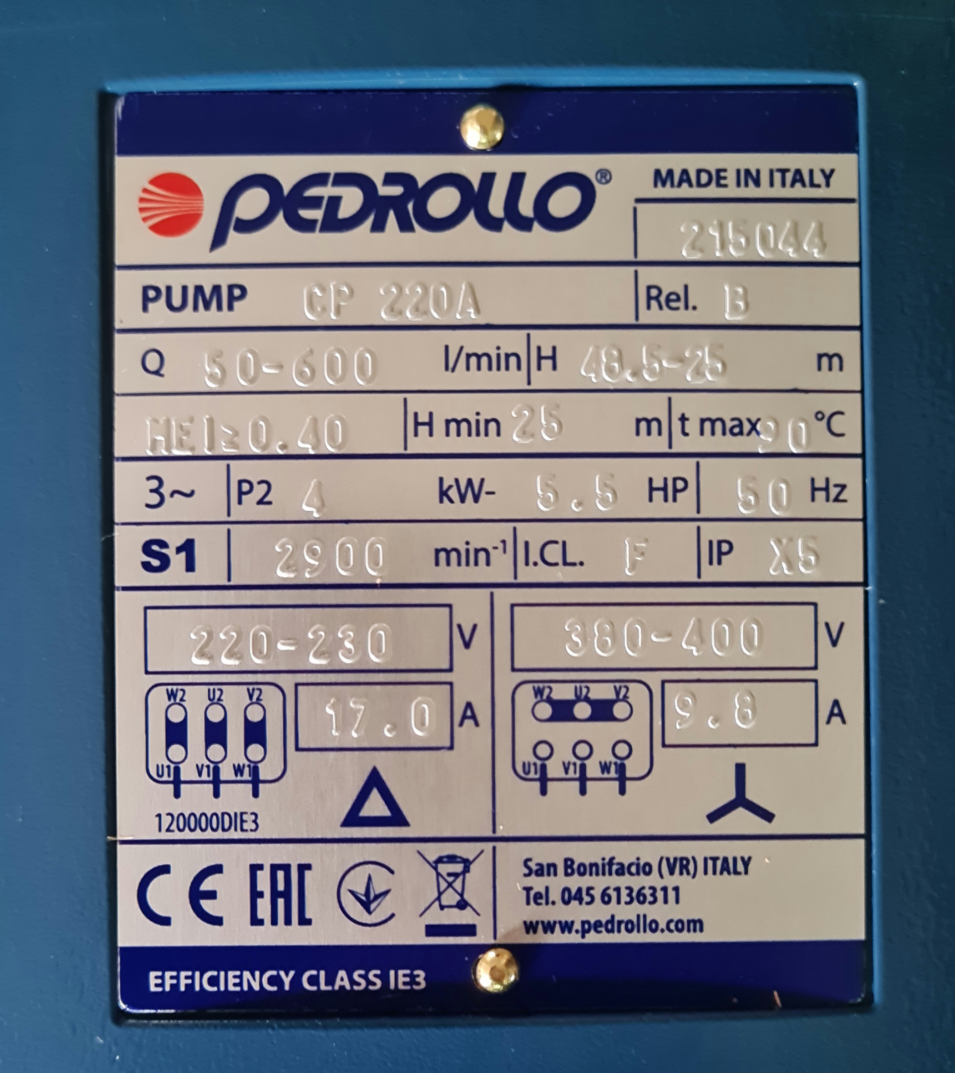

Mam silnik 4kW. Załączam tabliczkę znamionową.
Czy takie oznaczenie wyjaśnia podłączenie pod sieć 230 w trójkąt a przy zasilaniu 400V w gwiazdę?
Dokładniej jeżeli zmierzę sobie zasilanie międzyfazowe w gnieździe pomiędzy np L1 i L3 i miernik pokarze 400V to podłączam w gwiazdę.
Jezeli pomiar miedzyfazowy wyjdzie 230V to wtedy w trójkąt.

No chyba że tu chodzi o możliwość pracy przy tym napięciu z jakimś falownikiem?
Jezeli się mylę to bardzo proszę o poprawę.
Jako znany i ceniony “Widzący Więcej” :sunglasses: pragnę zwrócić uwagę na producenta i na to, że użytkownicy tych silników mogą znajdować się na całym Świecie. A kto tam ich wie? Może i mają trójfazówki na 230? :smiley:
Odpowiedź na wesoło ale sens chyba załapałem :smiley:

tabliczka silnika oznajmia o prądzie znamionowym 9.8A
Czyli dobieram:
wyłącznik nadprądowy C25
lub
wyłącznik silnikowy z zakresem nastawy 8 do 12A z czułością na zanik fazy.
Dodatkowo stycznik mocy 12A.(10A lub 11A nie znalazłem lub jedną sztukę więc do wyboru mialem albo 9A albo 12A)
Czy mój wybór jest prawidłowy? Dobrze dobieram osprzęt?
