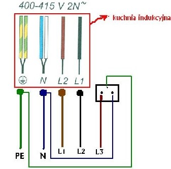

Witam. Proszę o informację czy takie połączenie jest poprawne.
Do miejsca gdzie będzie umiejscowiony piekarnik elektryczny i płyta indukcyjna doprowadzony jest z rozdzielnicy przewód YDY 5x2,5mm2. Długość przewodu około 5 metrów.
Kuchnia indukcyjna będzie zasilona z dwóch faz, trzecia faza będzie zasilała gniazdko elektryczne do piekarnika. Czy przewód neutralny nie będzie zbyt obciążony?

Takie połączenie jest poprawne, (zgodnie z instrukcją kuchni elektrycznej)

Musi Kolega usiąść do Podstaw elektrotechniki, przypomnieć sobie temat “Niesymetryczne obciążenie instalacji odbiornikami połączonymi w gwiazdę” i policzyć jaki max prąd popłynie przez przewód N przy różnych obciążeniach.
Na moje zawodne oko nie bedzie to więcej niż 16A
