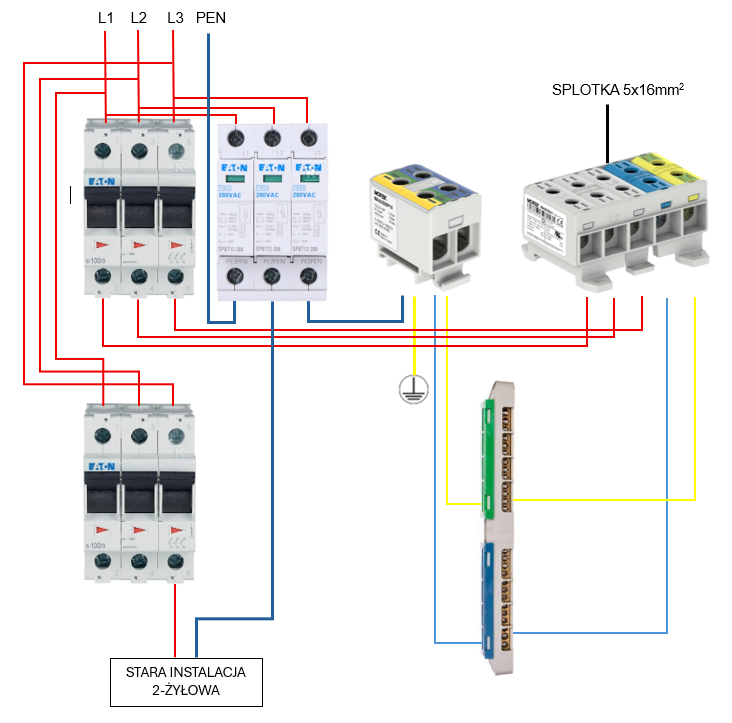

Do zasilenia z jednego przyłącza trójfazowego są 2 budynki. W budynku, na którym jest przyłącze (sieć TN-C, 4x25 mm² ze słupa), jest stara instalacja 2-żyłowa. Natomiast do drugiego budynku doprowadzona jest splotka 5x16 mm² (dopleciona 1 żyła) i tam jest już całkowicie nowa instalacja 3-żyłowa.
Za skrzynką licznikową z zabezpieczeniem przedlicznikowym C32A ma być rozdzielnica główna z 2 FR-ami, SPD i rozdziałem PEN i z tej rozdzielnicy mają być zasilone oba budynki. Będzie do niej również doprowadzona linka LgYżo 1x16 mm² od uziomu szpilkowego.
Czy połączenie jak na załączonym schemacie jest poprawne? Na schemacie złączka podziałowa PEN - Morek OTL-PEN50. W przyszłości przewiduję modernizację instalacji w 1. budynku, ale póki co musi być podłączone to, co jest – 2 żyły.
