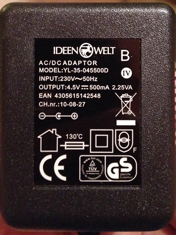

Dobry wieczór,

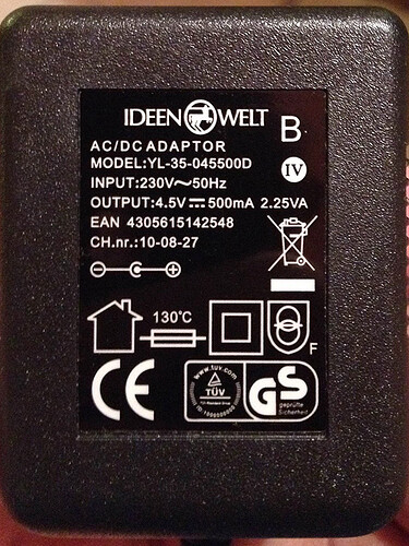

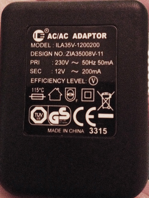

kupiliśmy kotu poidełko zasilane prądem. Przewód od zasilacza jest nieco krótki i zastanawiałem się nad zastąpieniem go innym zasilaczem, który mam w domu. Sądząc po oznaczeniach, mam jednak wrażenie, że zasilacze nie są jednakowe (patrz zdjęcia), więc może to nie najlepszy pomysł?
Proszę o poradę.
Jestem miłośnikiem kotów, zastanawiam się po co kotu elektryczne poidełko. Mój ma zwykłą miseczkę z wodą. Co do zasilania - to oryginalny jest po prostu transformatorem AC/AC 230/12 V, a ten drugi to zasilacz AC/DC 230/4,5 V. Proponuję przedłużyć przewód transformatora giętkim 2-żyłowym przewodem, biegunowość bez znaczenia. Najlepiej zrobi to najbliższy serwis RTV lub AGD.
