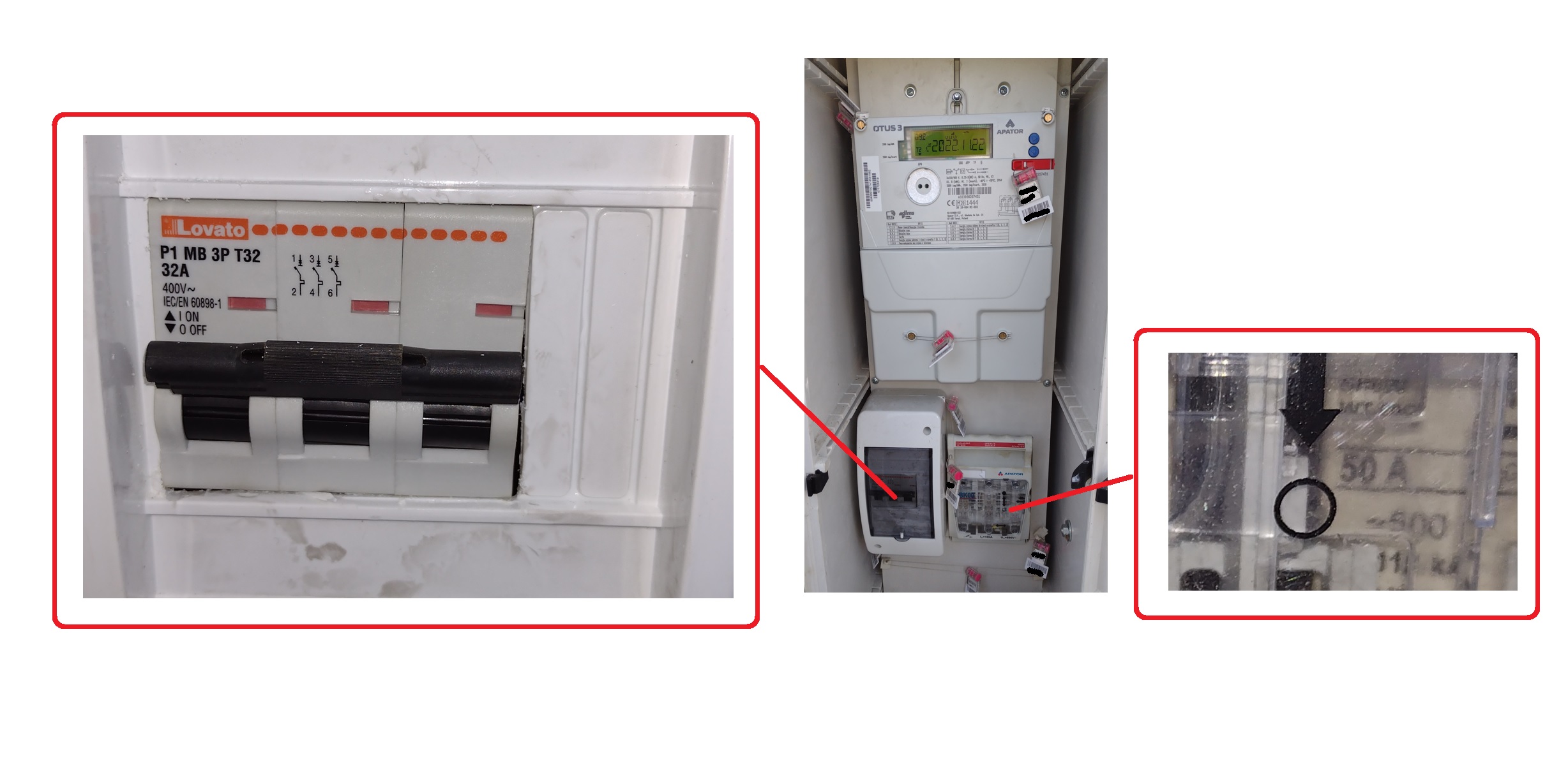

Naszło mnie na przedyskutowanie zagadnienia związanego z coraz częściej spotykanym zabezpieczeniem przedlicznikowym w postaci wyłącznika nadprądowego o charakterystyce typu D. Rozwiązanie spotykałem w wyremontowanych instalacjach i w projektach zasilania tablic mieszkaniowych. Wnioskuję, że staje się coraz powszechniejsze.
Trend ten uważam za szkodliwy, ponieważ zapewnienie tą charakterystyką selektywności w zakresie przeciążeń w żaden sposób nie załatwia selektywności w zakresie prądów zwarciowych. Zresztą z reguły mówiąc o selektywności mowa o prądach zwarciowych. Finalnie efekt jest taki, że chyba każdemu “praktykowi” MCB typu D wydaje się, że bardzo inteligentnie wybrnął z problemu zachowania selektywności, a przy zwarciu w gniazdku w kuchni jest i tak ruletka, czy trzeba zasuwać do tablicy licznikowej czy, tak jak to powinno zgodnie z przepisami funkcjonować, do pierwszej tablicy od strony gniazdka.
Jednak krytyka danego rozwiązania bez zaproponowania niczego w zamian to tzw. hejterstwo, dlatego chciałbym zaprosić grono do podzielenia się swoim pomysłem - alternatywą. :slight_smile:
Ja mam jakiś pomysł, ale jestem ciekawy czy ktoś zaproponuje to samo, więc na razie się wstrzymam. Oczywiście zawsze przy proponowaniu rozwiązania zamiennego na budowie pojawia się pytanie o cenę, więc żeby nie odlecieć za daleko załóżmy, że szukamy rozwiązania zamiennego dla wyłącznika nadprądowego 3P D25A - koszt ok. 66 zł brutto po wpisaniu w wyszukiwarkę.
Rozwiązanie swojego dylematu znajdziesz w Standardach Tauron Dystrybucja S.A.
Tak jak kolega opornik napisał - standardy techniczne Tauronu oraz Enei, czyli rozłącznik bezpiecznikowy z wkładkami NH (na upartego przejdą też rozłączniki w D02) jako zabezpieczenie przeciwzwarciowe, wkładki gG 50A w górę, oraz Etimat-T jako ograniczniki mocy. Za zachodnią granicą stosuje się identyczne rozwiązanie czyli podstawy bezpiecznikowe NH, oraz selektywne wyłączniki nadprądowe SLS. Dużo łatwiej w ten sposób zapewnić selektywność zabezpieczeń, co w przypadku jakiejkolwiek kombinacji wyłączników nadprądowych jest często niemożliwe/niepewne.
Z minusów, ze złącza pomiarowego go rozdzielnicy budynku musisz położyć grubszy kabel, o wytrzymałości zwarciowej pasującej do użytych wkładek w rozłączniku.
Jeżeli o same standardy chodzi, w Polsce to jest pic na wodę. Tauron i Enea mają w swoich standardach RBK00 oraz Etimat-T, tymczasem ichniejsi elektrycy zamiast tego montują wyłączniki nadprądowe o ch-ce C. Z drugiej strony w standardach PGE (nie wiem jak z Energą ale chyba tak samo) nie ma słowa o zestawie rozłącznika i Etimatu, wszędzie mają wpisane wyłączniki nadprądowe C, za to często stosują Tauronowskie zestawy bo tak jest po prostu wygodniej; Problem polega na tym że o ile w Tauronie mając C32 możesz wysłać pismo o zgodę na modernizację do RBK+ETI zgodnie z ich standardami i najczęściej się zgadzają, być może nawet zawsze, o tyle w PGE odmawiają bo to nie jest zgodne z ich standardami.
Zastanawia mnie jednak kwestia obsługi zabezpieczeń w złączu pomiarowym. Tauron twierdzi że do wyłączenia zasilania należy używać Etimatów, podczas gdy ja wolę pociągnąć za rozłącznik i wyjąć wkładki. Mam wtedy pewność że mam przerwę izolacyjną oraz nikt mi nie poda napięcia. Co do plombowania rozłączników, czy to RBK czy na wkładki D02, mam mieszane uczucia. Na moim terenie rzadko je plombują, możliwe że nawet nigdy, ale słyszałem sporo opinii że u kogoś plombują zawsze. Użytkowo trochę mi to nie pasuje, jak pisałem wyżej, ale byłoby to rozwiązanie podobne do tego co mają w UK, czyli duże najczęściej 100A i większe wkładki przy liczniku, i jeżeli zrobisz tak duże zwarcie że te wkładki zadziałają, trzeba wzywać OSD do wymiany i sprawdzenia czy nie ma żadnego zagrożenia/czy zostało usunięte. W Polsce zrywasz plomby, wymieniasz wkładki i zgłaszasz do plombowania.
Spotkałem się już charakterystyką D w zabezpieczeniach przedlicznikowych, należy sobie jednak dodatkowo odpowiedzieć na pytanie, czy taki wyzwalacz zapewni ochronę przeciwporażeniową w RG budynku. Dla przykładu, najbardziej popularne zabezpieczenie w mieszkalnictwie tj. 25 A dla charakterystyki D będzie wymagało IPZ zmierzonej w rozdzielni głównej na poziomie max.: 0,46 om - nie zawsze ten warunek jest spełniony!
A tak naprawdę ta charakterystyka nie ma większego sensu jeżeli w budynku nie pracują maszyny z “ciężkim rozruchem”, przy przeciążeniu zadziała tak samo jak B - fakt, może zapewnić lepsza selektywność przy zwarciu (ale to też jest uzależnione od wielu czynników).
Nie wiem jak w innych rejonach Polski, ale tutaj (jurysdykcja Taurona) coraz częściej można spotkać ograniczniki mocy a przed nim już całkiem dużą wkładkę topikową, co dużo lepiej rozwiązuje problem selektywności.

Problem polega na tym, że w instalacjach zasilanych z sieci energetycznej, w momencie uszkodzenia izolacji, powiedzmy przegryzienia jej przez szkodniki, zwarcie “poprzeczne” z L do N zawsze wiąże się z efektem wizualno-dźwiękowym i zadziałaniem zabezpieczeń nadprądowych. Natomiast niebezpieczne iskrzenia które mogą doprowadzić do zapłonu pyłów/podłoża, wynikają w takich instalacjach niemal zawsze z poluzowanych przewodów w złączach śrubowych, albo utraty styku (korozja). Przed takimi problemami chronią przeglądy instalacji, których oczywiście w Polsce nikt nie robi “bo przecież działa”. A jak działać przestaje to mamy pożar i płacz, że fotowoltaika spaliła komuś dom.
Koledzy bardzo dziękuję za odpowiedzi, właśnie w tym kierunku bym szedł: ogranicznik mocy + zabezpieczenie zwarciowe. Nie zapoznawałem się wcześniej ze standardami TD, a widzę że warto, bo w PGE daje się wyłącznik char. C, a z racji że tam robiłem projekty przyłączy to myślałem, że w całym kraju tak to wygląda. Bardzo pouczające. :slight_smile:
Dla instalacji w budynku mieszkalnym wielorodzinnym chyba optymalnie byłoby dobrać kabel od tablicy piętrowej do tablicy mieszkaniowej wg mocy zamówionej z ogranicznikiem mocy jako zabezpieczeniem przeciążeniowym i wspólnym zabezpieczeniem zwarciowym sekcji (dobrać wkładkę topikową do kabla o najmniejszym przekroju w zabezpieczonej sekcji).
Przykładowo, kabel do mieszkań mamy YKY 5x6 czyli całka Joule’a jaką kabel może przyjąć k2S2=360000 A2s. Dobieram wkładkę gG 160A, I2tmax=250000. Zabezpieczenie przeciążeniowe 25A powinno być ok. Bez współczynnika jednoczesności 160/25=6,4; ze współczynnikiem z 10 WLZ do tablic mieszkaniowych w tej konfiguracji by poprawnie zabezpieczył.
Natomiast przyszłościowo kolega KonradOW chyba najtrafniejszy kierunek określił, muszę na jakichś odbiorach z pomiarowcami zagadać o możliwości współcześnie powszechnie instalowanych liczników w tym zakresie.
