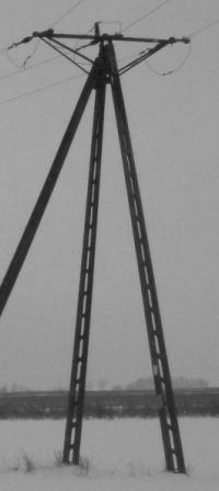

Wysokość słupa na podstawie ilości otworów
Czy na podstawie ilosci otworow w slupie żerdziowym mozna stwierdzic jego wysokosc?
W zalaczniku fotka
Może nie dokładnie, ale z pewnością można. Co konkretnie Kolega ma na myśli?
witam kolegów :slight_smile:
Ale się kolega rozpędził :smiley:
Kolejny post w sprawie linii. Hmm, zastanawiam się czy chcesz podciągnąć się w projektowaniu czy jesteś dociekliwym teoretykiem :wink:
Jest to słup ON-14 BSW a raczej żerdzie. Jeżeli szukasz hp to nie tędy droga. Na sieciach istniejących hp należy zmierzyć.
Ok dzieki
Znajomość żerdzi jest jednak pomocna.
Żerdzie BSW
BSW-12 – 14 otworów
BSW-14 – 17 otworów.
