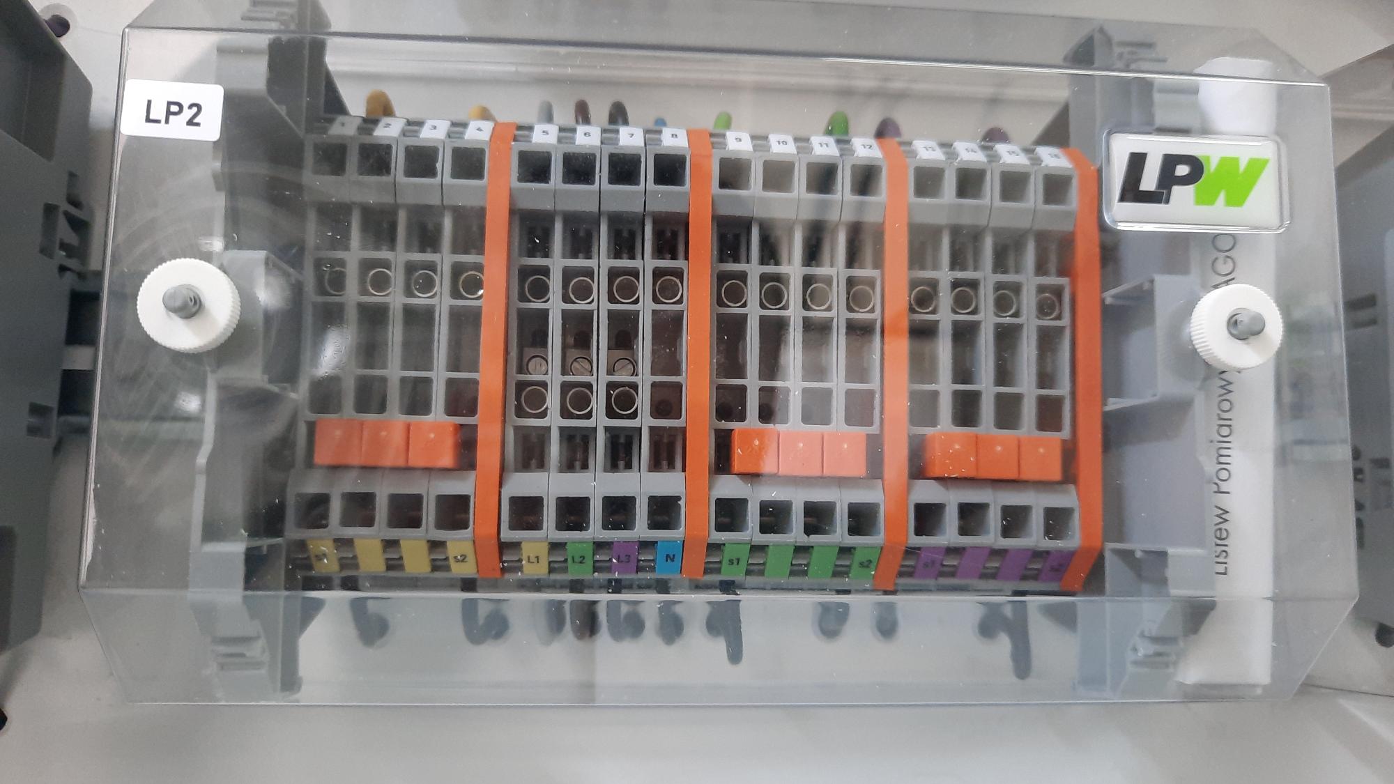

Mam głupie pytanie do starszych stażem. Niebawem muszę zdemontować licznik energii elektrycznej, gdyż starszemu koledze, który miał to robić, coś wypadło. Jako że jeszcze nigdy nie wymieniałem licznika, prosiłbym o radę, w jaki sposób się do tego zabrać? Z obwodem napięciowym nie będzie problemu, ale sprawa się rozchodzi o przekładniki prądowe. Muszę je jakoś zewrzeć. System jest oparty o Wago. Podobno są tam zainstalowane zwory, które trzeba umieścić przed/po odkręceniu licznika z racji nagrzewania się przekładników. Ktoś mógłby mi to opisać lub miał przykładowe zdjęcia?

Przekładniki wago mają 4 “otwory do obsadzenia” ale zdublowane więc masz na wyjściu S1 i S2, nie wiem skąd wzięło się S3. Poza tym napisałem, że w złączkach dedykowanych masz dźwignie więc nie bardzo rozumiem o jakich zworkach piszesz, zworki są/powinny być już zamontowane, a tym bardziej o odkręcaniu czegoś, gdyż w przekładnikach masz mocowanie typu CageClamp.
Zrób zdjęcie tego układu, jak będziesz na miejscu, to będzie wiadomo.

Zajechałem na miejsce i oczywiście diabeł, i niewiadoma okazała się nie taka straszna, niż myślałem. Osoby, które montowały całość, wetknęły zwory już za mnie i zapomniały je wyciągnąć po załączeniu liczników. Skutkiem tego wyjaśniła się też sprawa ich błędnego wskazania.
Zdjęcie listwy zaciskowej
Można i tak utrudniać sobie życie :wink:.
Ani ładu, ani składu, a wago tak się stara, żeby ułatwić życie elektrykom :wink:.
No niestety. Firma, która to robiła, ma takie, a nie inne standardy i tyle.
