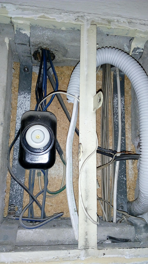

bardzo proszę o pomoc. W mieszkaniu przychodzi kabel 2 żyłowy. Na klatce przy drzwiach znajduje się skrzynka z bezpiecznikiem topikowym przedlicznikowym natomiast licznik jest w mieszkaniu. Poniżej załączam zdjęcie. Do skrzynki został wprowadzony kabel 3x4mm. Jak przerobić podłączenie na 3 żyły, gdzie podłączyć żółtą żyłe PE ?
Dołączam zdjęcie
Jeśli to jest zabezpieczenie przedlicznikowe to gdzie plomby i co na to Zakład Energetyczny. Z tego co wiem zazwyczaj instalacja właściciela mieszkania zaczyna się za licznikiem. Niech ten kto doprowadził nowy kabel (WLZ) doprowadzi go do licznika, to jego problem.
