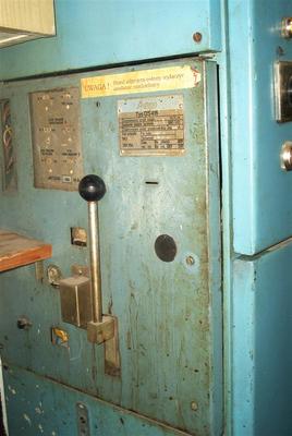

Czy chodzi Ci o taki wyłącznik nożowy?:

Kolega Wiesław pokazał wyłącznik typu DS.
Mi się wydaje, że kolega ma na myśli odłącznik nożowy typu OZ.
Możliwe, że tak. Ja chciałem tylko wskazać na nieprecyzyjny opis, kolega Pawel2990 nie pisze o wyłączniku nożowym, lecz nożycowym, co samo w sobie jest zagadką.
Pozdrawiam, Wiesław
Ja mam takie coś zamontowane i czy do tego mam doprowadzić ten nowy kabel ze ZK z ulicy ?

Kolega ma RBK rozłącznik izolacyjny bezpiecznikowy na (WTN) wkładki topikowe niskostratne ,00.

Kolego bez urazy ale rozłącznik bezpiecznikowy ten który pokazałeś na rysunku nie pełni funkcji głównego wyłącznika prądu.
Przygotowując się do egzaminu elektrycznego w zakresie obsługi urządzeń powinieneś wiedzieć, że wyróżniamy:
odłączniki
rozłączniki
wyłączniki
Każdy z nich to inna para kaloszy.
Odłącznik jest wykorzystywany do stworzenia widoczniej przerwy w danym obwodzie i nie można nim wyłączać prądów roboczych.
Rozłącznik jest łącznikiem przeznaczonym do włączania i wyłączania prądu roboczego rozruchowego i przeciążeniowego, o wartości nie przekraczającej I < 10In.
Wyłączniki są łącznikami o dużych zdolnościach włączalnych, przystosowane są do odłączania prądów zwarciowych. Każdy wyłącznik jest wyposażony w odpowiednie wygaszacze, które wykrywają awaryjny stan pracy i wywierają impuls mechaniczny na zamek. A więc można nimi wyłączać prądy robocze.
A teraz odpowiedź na pytanie:
Z ZK na wyłącznik jeśli taki jest a w Twoim przypadku nie ma (a powinien być), to bezpośrednio do RBK (rozłącznika bezpiecznikowego).
