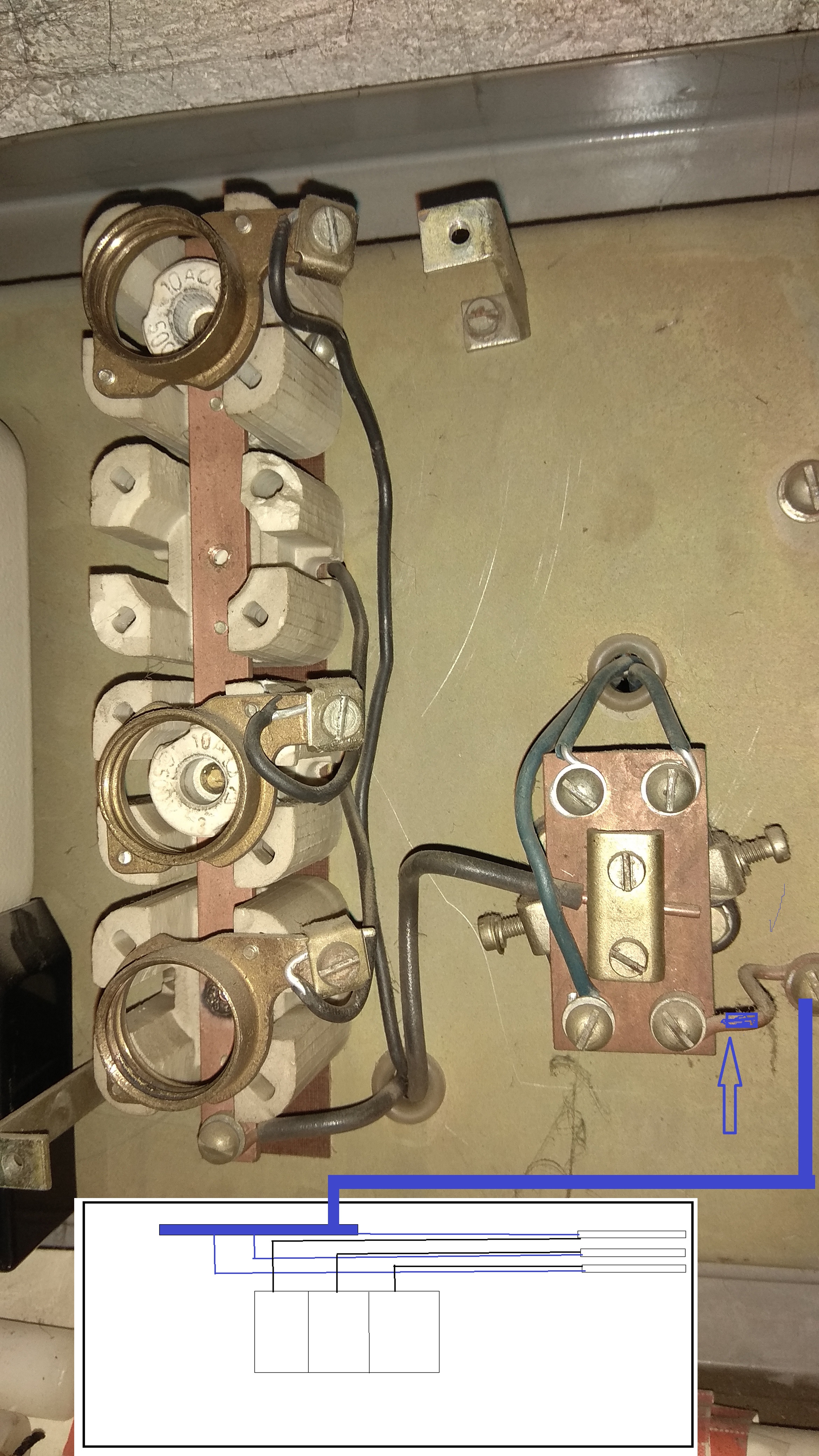

Wymiana bezpieczników topikowych na eski ,podłączenie przewodu.
Witam,chcę zmienić zwykłe bezpieczniki na eski, jak widać na zdjęciu przewody N podłączone są nazwijmy to do listwy, od tej listwy, podłączony jest krótki przewód do obudowy skrzynki, mam w związku z tym pytanie ,czy z nowej skrzynki listwę N muszę połączyć z starą metalową skrzynką ?
w nowej skrzynce poza listwą montażową na eski powinieneś mieć jeszcze listwę zaciskową N i PE i do listwy N podłączyć żyłę N przewodu zasilającego starą skrzynkę,
