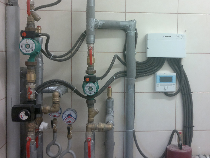

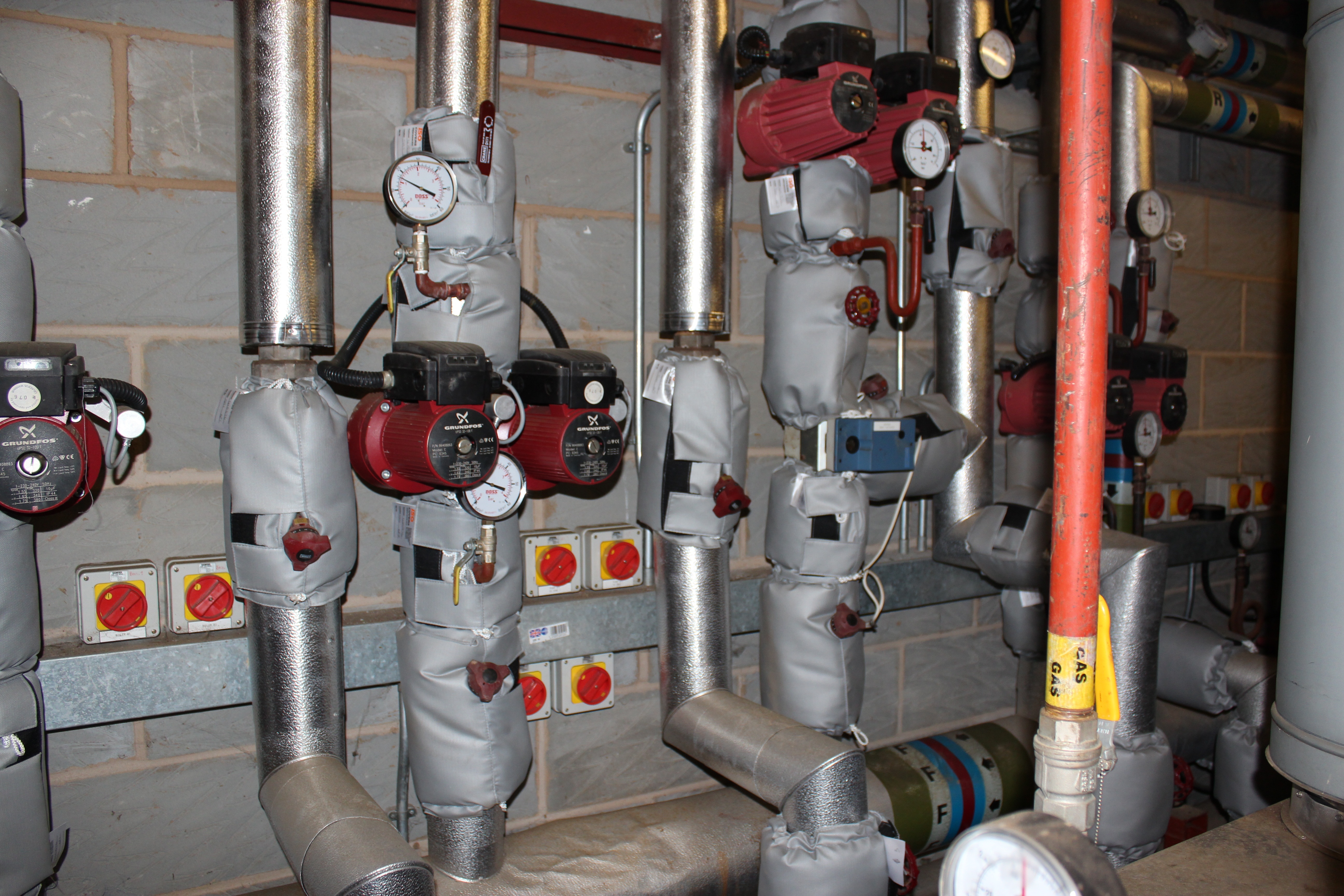

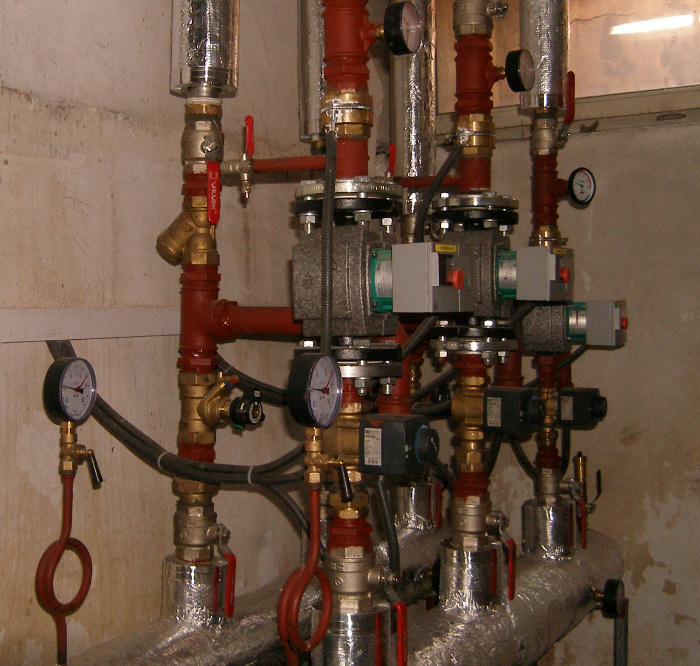

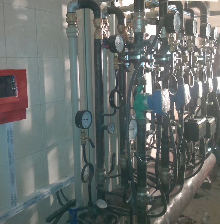

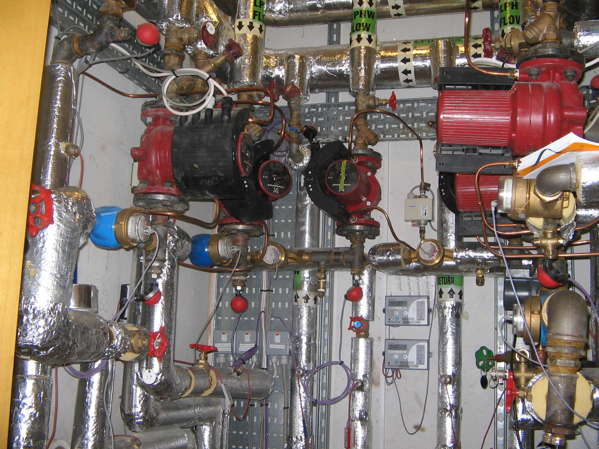

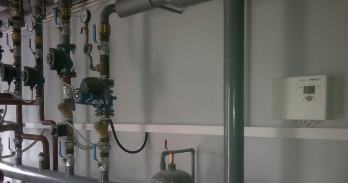

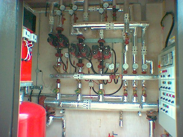

Żeby uzmysłowić o czym rozmawiamy załączam kilka zdjęć, gdzie zamieściłbyś wyłączniki serwisowe ?

Kuchenka gazowa ma zawór odcinający dopływ gazu i zazwyczaj jest podłączona poprzez gniazdo 230, lub połączenie wykonane jest w puszce, w sposób demontowalny.
Co do zdjęcia numer 3 - to widzę chyba pompki WILO - zatem powinny mieć systemowe wtyczki - jakieś 13 euro za sztukę :slight_smile:
