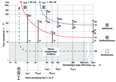

A może coś z PN-EN 61008.
Rys. z katalogu Moeller.
Czeski błąd (mój) powinienem napisać “Czas zadziałania wyłącznika RCD selektywnego nie powinien przekraczać 1 s”.
