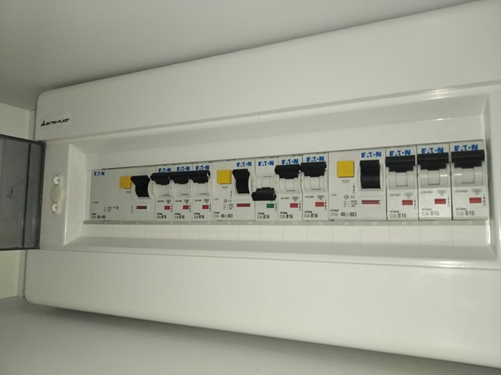

Witam, w domu brat wpadł na pomysł, że jak płyta indukcyjna się zwiesiła to wyłączy bezpieczniki i załączy na nowo, tylko, że nie wiedział, który to bezpiecznik i postanowił wyłączyć wszystkie i włączyć na nowo. Płyta magicznie się odwiesiła, ale za to teraz jeden bezpiecznik nie chce się teraz włączyć. Jest on odpowiedzialny za prąd w gniazdkach w kuchni i teraz nie można nic podłączyć do gniazdek. Ja się na elektryce kompletnie nie znam, co się mogło stać?
Dodam, że jak chcę włączyć ten wyłączony to wywala ten po lewej i odwrotnie.
Poniżej dodaje zdjęcie jak to wygląda.
Z góry dziękuję za pomoc.
Prawdopodobnie płyta indukcyjna lub inne urządzenie robi zawarcie i wyzwala bezpiecznik a obok wyłącznika znajduję się wyłącznik różnicowo prądowy jego wyzwala ponieważ jest gdzieś upływ prądu także chyba że wyłącznik różnicowo prądowy jest z członem naprądowym to wyzwala go też zawarcie. Nie zdjęciu słabo widać model tego RCD. Musisz odłączyć wszystkie urządzenia i wtedy spróbować załączyć bezpiecznik i RCD jeśli nie wyzwoli to wina któregoś z urządzeń jeśli wyzwoli mimo to problem będzie gdzieś w instalacji musisz wtedy wezwać elektryka żeby to sprawdził. Pozdrawiam
[quote=“dawidgta, post:2, topic:13948, full:true, full:true”]
Prawdopodobnie
Kolego, przeczytaj raz jeszcze post autora :wink:
Wyłącznik RCD 1f nie pozwala na podniesienie sąsiedniej nadmiarówki i wice wersa. Cudów nie ma. Poszło prawdopodobnie przepięcie przy manewrowaniu aparatami i padło coś co było podłączone do obwodu gniazd. Ale co tam było przyłączone wie tylko autor.
[quote=“opornik, post:3, topic:13948, full:true, full:true”]
Faktycznie źle przeczytałem :grimacing:
Zgadza sie :wink:
