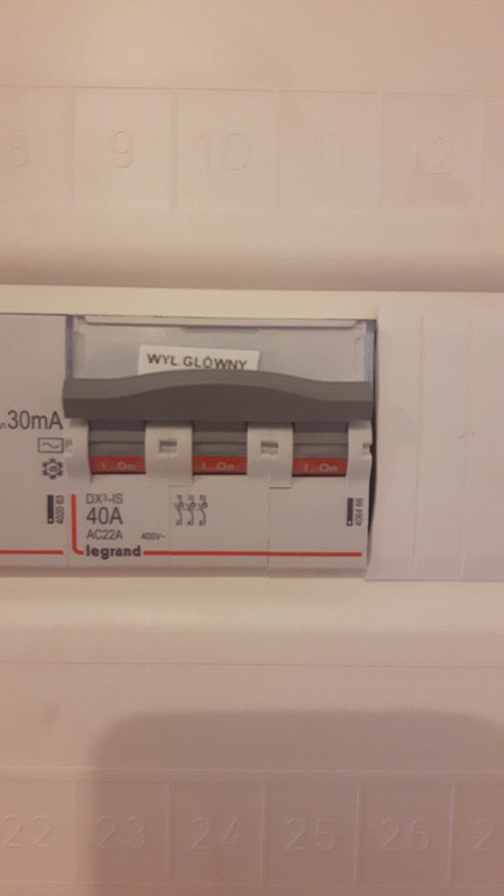

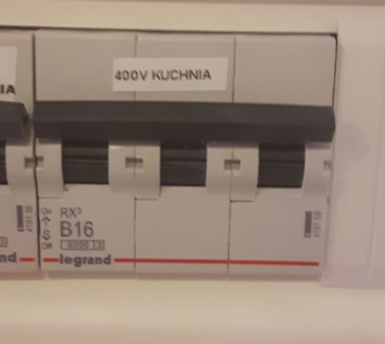

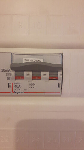

Niestety nie wiem czy mam bezpieczniki typu S, nic nie pisze na nich. Wklejam zdjęca w załączniku. Być może coś z niego wyczytasz.

Masz bezpieczniki typu S. To widac gołym okiem :wink:
Wyłącznik główny wytrzyma 40A, przy większym prądzie spalą się mu styki. Wytrzymuje 40A na każdym styku.

Na zdjęciu wyłącznikiem głównym kolego jest akurat rozłącznik izolacyjny a nie różnicówka .
A tak racja. Zafiksowałem się. Przepraszam mój błąd. Z jednym się nie pomyliłem. On sam z siebie nie wybije bo również jak różnicówka nie ma członu nadprądowego.
