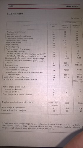

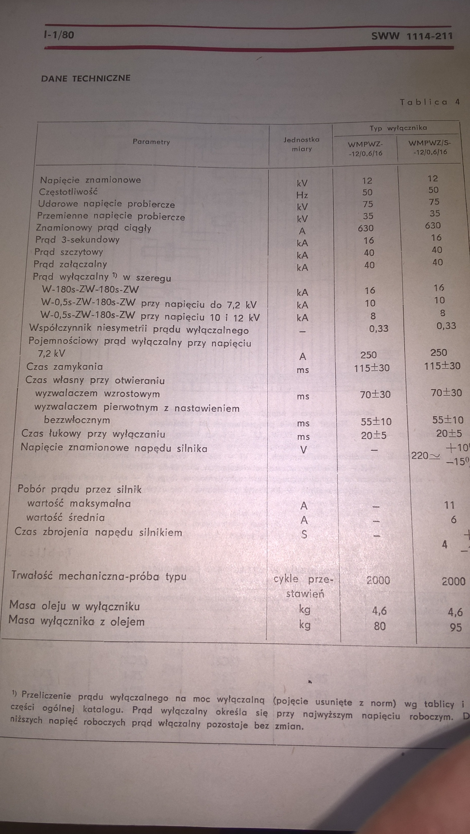

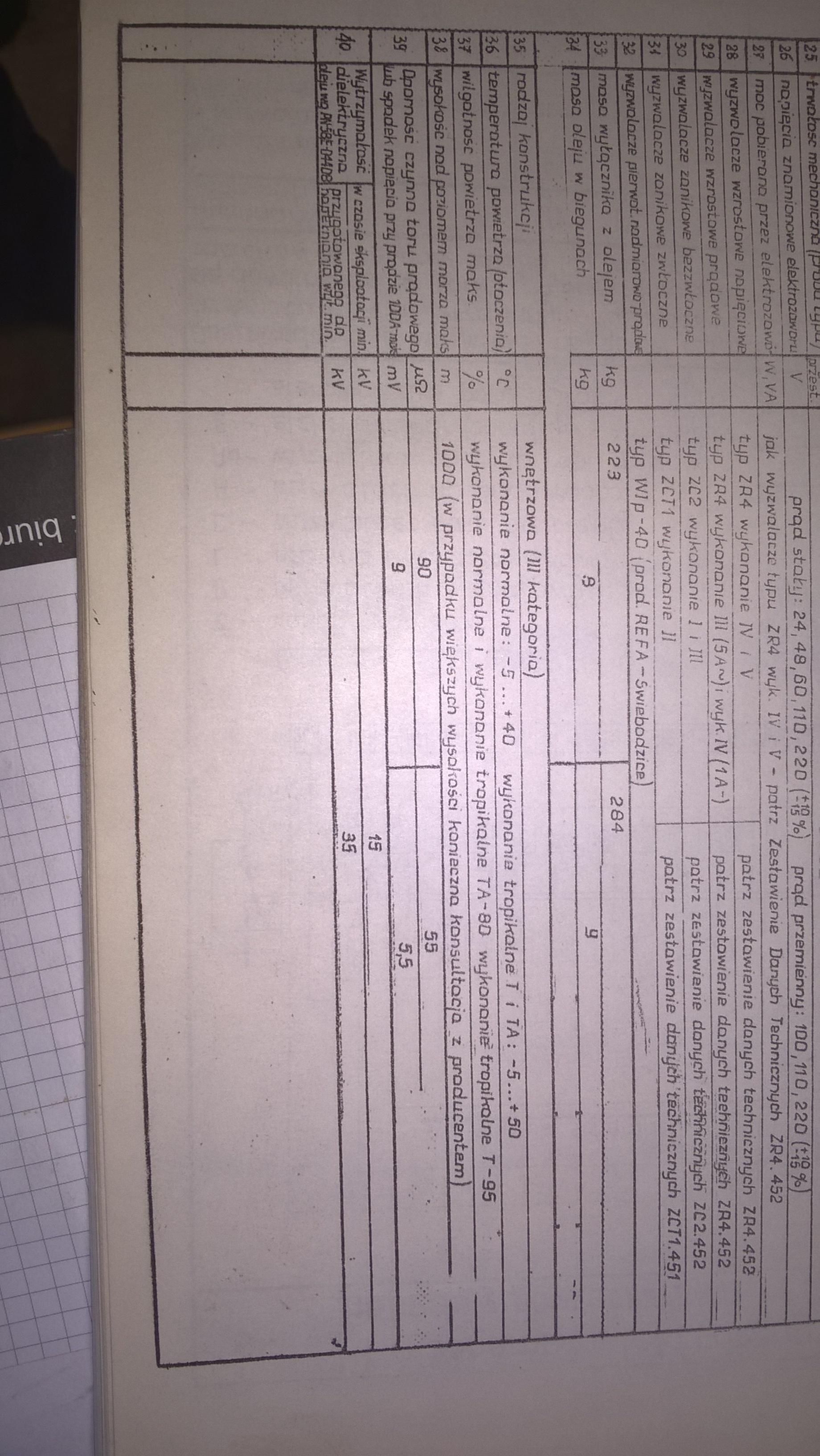

Przejrzałem DTR tego wyłącznika nie ma tam danych o rezystywności styków. Są opisy rysunki schematy i tabelka (górne zdjęcie) . Przepraszam że odwrotnie. W podobnych wyłącznikach typu WMP tego samego wytwórcy ( ZWAR) znajdujemy informację o tej oporności. Przejrzałem protokóły pomiarów tego typu wyłączników i w nich niema wzmianki o oporności tylko wartość spadku napięcia pradu stałego podczas badania. Zresztą podobne zapisy znalazłem przy DTR wyłączników SCJ / SCI.
[quote=“Simcode, post:4, topic:13703, full:true, full:true”]
[/quote] No właśnie o to chodzi , o spadek napięcia przy badaniu metodą techniczną (w Twoim protokole to pozycja 39, tylko nie jestem pewien, czy dotyczy wyłącznika WMPWZ ) , ale bardzo dziękuje za pomoc.
