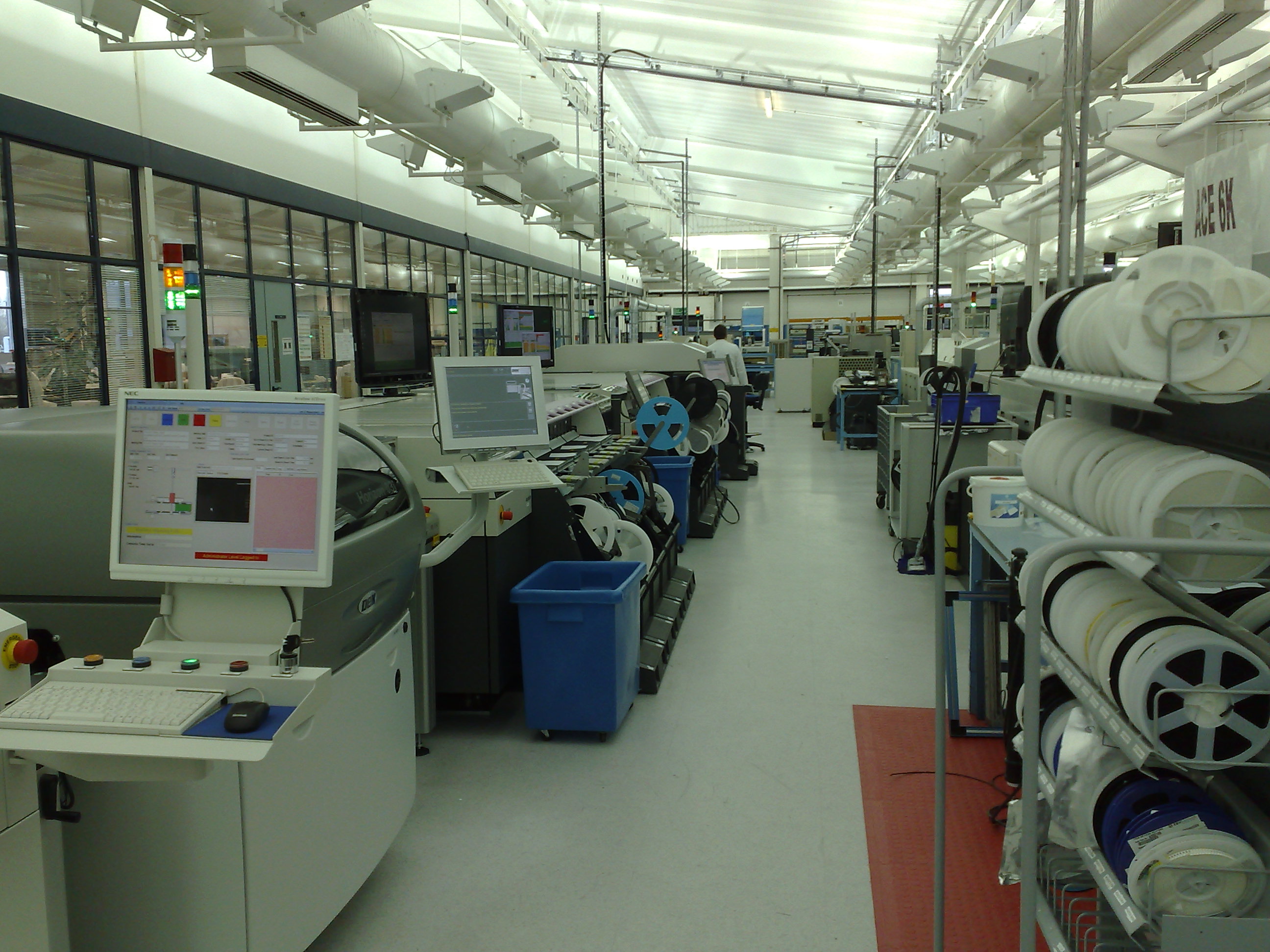

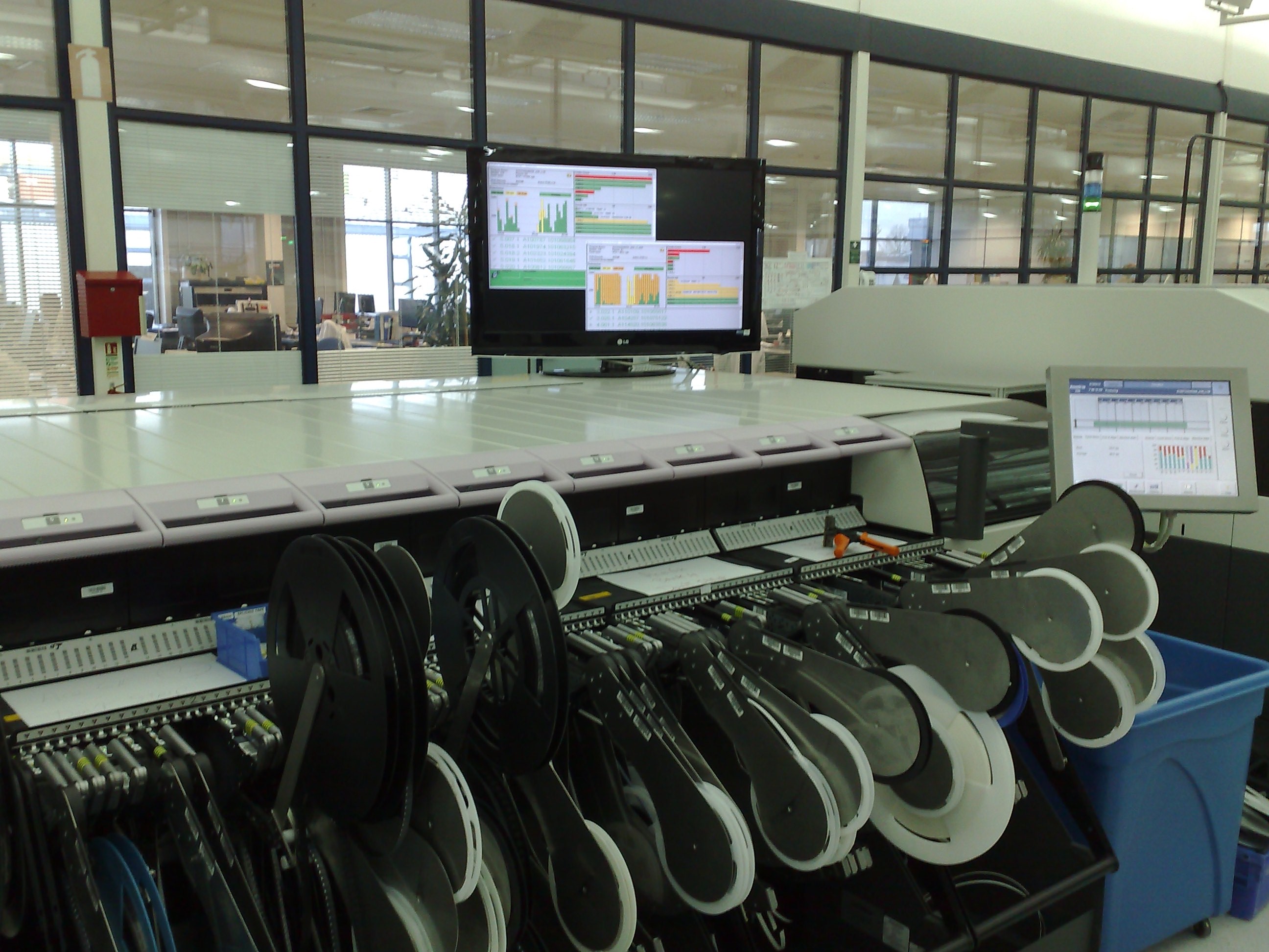

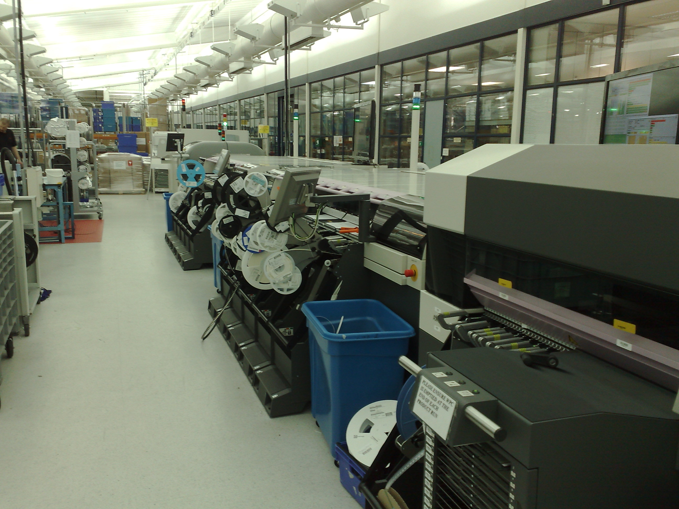

Jest to linia produkcyjna układająca komponenty na obwodach drukowanych (do liczników energii). Każdy z trzech automatów układających (o innych maszynach nie wspomnę) ma trzy czerwone wyłączniki bezpieczeństwa, ponadto otwarcie którejkolwiek pokrywy automatu czy poszczególnego robota skutkuje tak samo natychmiastowym zatrzymaniem produkcji. Czyli na jednej tylko maszynie nawet 15 wyłączników i nikt się nie boi błędnego działania, stąd moja ciekawość i pytanie do kolegi
