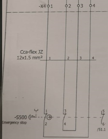

Dzień dobry, proszę o poradę jak podłączyć dokładnie taki wyłącznik awaryjny, górny moduł to przycisk wyłącznika awaryjnego, a dolny to przycisk reset, kabel 12x1.5.
przewody 1,2,3,4 do nc1 2 nc1 2. 5 i 6 zakładam że do x1 i x2 jednak pewnie się mylę. Miał ktoś do czynienia z takim wyłącznikiem awaryjnym?
z góry dziękuję za sugestię.
A to jakaś zgaduj - zgadula :wink:.
Wszystko zależy gdzie i jak są podłączone “5 i 6”, jeżeli do przekaźnika bezpieczeństwa, to można by teoretycznie przyjąć, takie rozwiązanie.
Druga sprawa, na schemacie masz naniesiony przycisk bezpieczeństwa ryglowany, zwalniany poprzez odciągnięcie, oczywiście ze stykiem NC, czy taki jest Twój?
Tak dokladnie, ryglowany odciągany i na dole oczywiście przycisk reset. Jeszcze nie sprawdzałem gdzie jest podpięty 5 i 6 dlatego będę musiał rzucić okiem do schematów.
