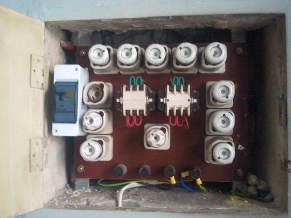

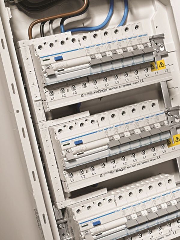

masz coś co wygląda raczej tak:
czy raczej tak:
a może tak:
