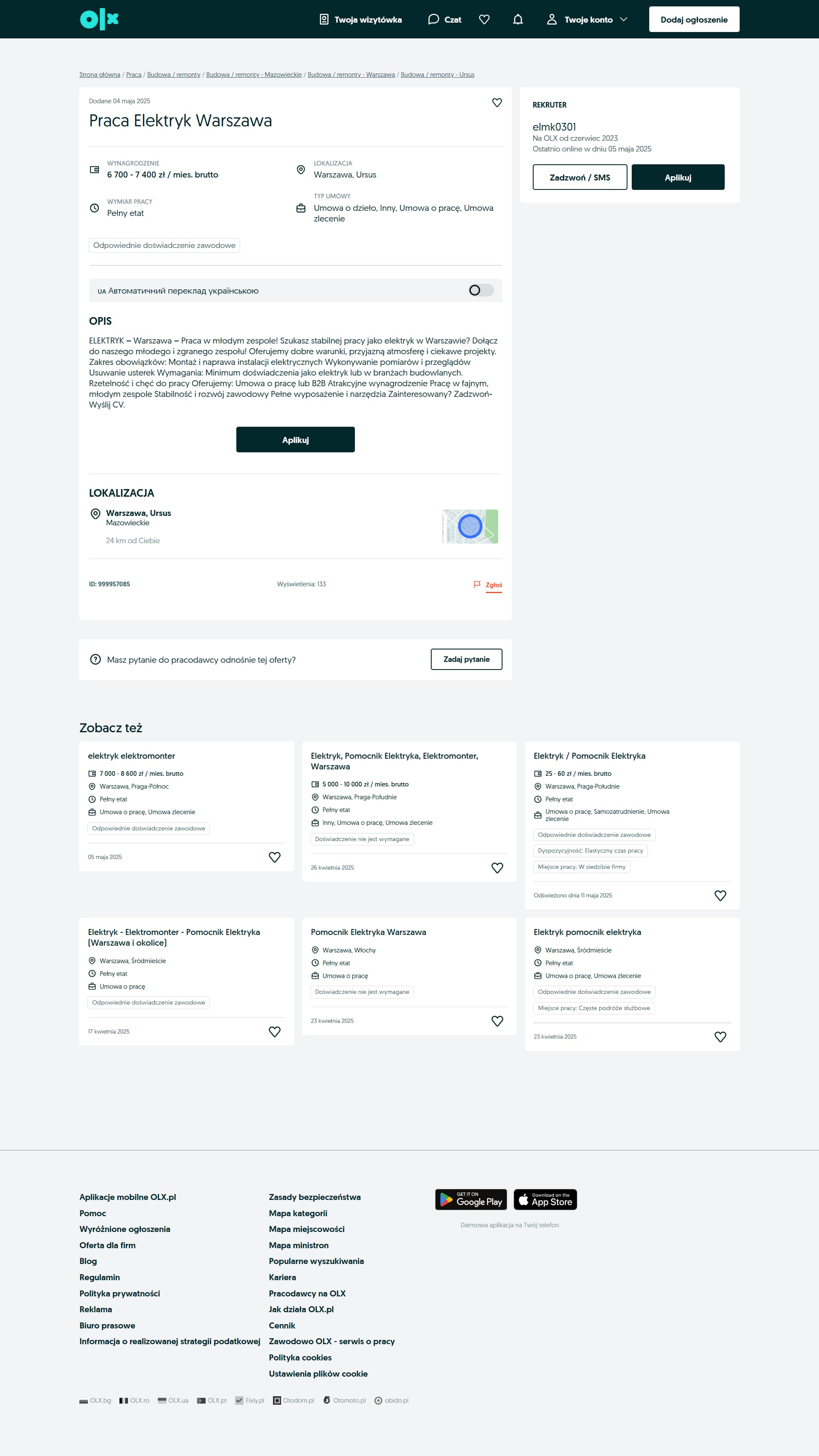

Poniżej jest oferta pracy dla takiego elektryka z dobrym miernikiem i doświadczeniem. Wychodzi 6800/20dni/10h=34 zł na godzinę w Warszawie. Minimalna stawka godzinowa brutto: 30,50 zł
Jak widzisz, nie ma tu nic trudnego i drogiego. Przecież wskazanie usterki ale jest to czynność prosta - trzeba wyciągnąć palec wskazujący i pokazać - o, tu.
