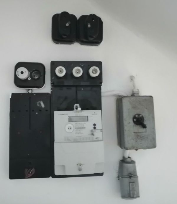

Wygląda to tak i nie wiem gdzie dać poszczególne rodzaje korków tak jak mi pisałeś.
Kolego , ze zdjęcia nie wiele Ci jest ktoś w stanie powiedzieć. Nikt na tej podstawie nie wie, który bezpiecznik co zabezpiecza. Tam musi zajrzeć naprawdę kumaty elektryk, zlokalizować obwody i :
  1. dobrać bezpieczniki do przekrojów przewodów i zastosowanego osprzętu instalacyjnego
  2. dobrać bezpieczniki zachowując zasadę stopniowania względem zabezpieczeń przedlicznikowych
  3. dobrać bezpieczniki tak, aby zostały spełnione warunki ochrony przeciwporażeniowej (więc pomiar impedancji pętli zwarcia - niezbędny)
    Wszystkie powyższe warunki muszą być spełnione jednocześnie!
Jak jest to już trochę leciwy dom to jak najbardziej trzeba się tutaj zachować z należytą ostrożnością. Osoba wyżej dobrze podpowiada, tutaj przydałby się dobry elektryk, który to wszystko ogarnie, bo zdjęcia niestety nie za dużo mówią! :frowning:
