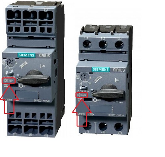

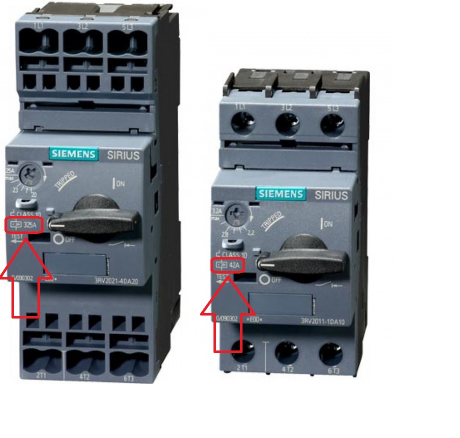

witam czy ktoś może mi pomóc odnośnie znalezienia Charakterystyka zadziałania wyłącznika silnikowego marki simens sirius
3RV2021-4F A10
3RV2011-1B A20
3RV2011-1D A20
Dokonywałem pomiaru pętli zwarcia i nie wiem przez jaką krotność przemnożyć In aby uzyskać Ia
Siemens sirius ma podany prąd wyłączający na obudowie (o ile jest wyposażony w człon zwarciowy), jest to prąd członu elekktromagnetycznego a więc czas zadziałania poniżej 100ms . Oczywiście jak weźmiesz kilka wyłączników tej samej serii, to zauważysz, że ta krotność jest taka sama (podobnie jak u innych producentów)
dzięki za pomoc i z tym stwierdzeniem sie zgodzę :slight_smile:
