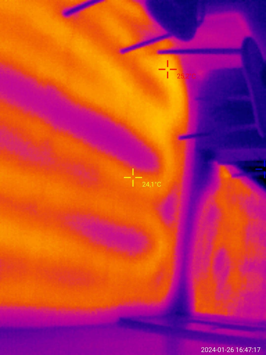

Szczerze mówiąc dokładnie to chciałem zaproponować. Termowizja świetnie pokazuje przebieg pracującej podłogówki. Wypożyczenie… zależy od ceny. Rozważyłbym nawet zakup kamery termowizyjnej, takiej na USB montowanej do telefonu. Modele od Infiray/Xinfrared są do tego bardzo użyteczne.
Tutaj zdjęcie jak kiedyś szukałem u siebie, modelem T2S+.
