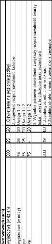

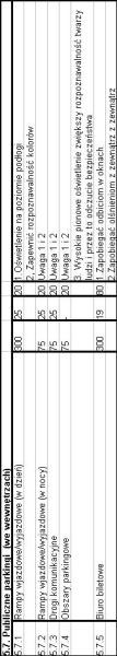

Pierwsza kolumna Em, druga UGR, trzecia Ra.
