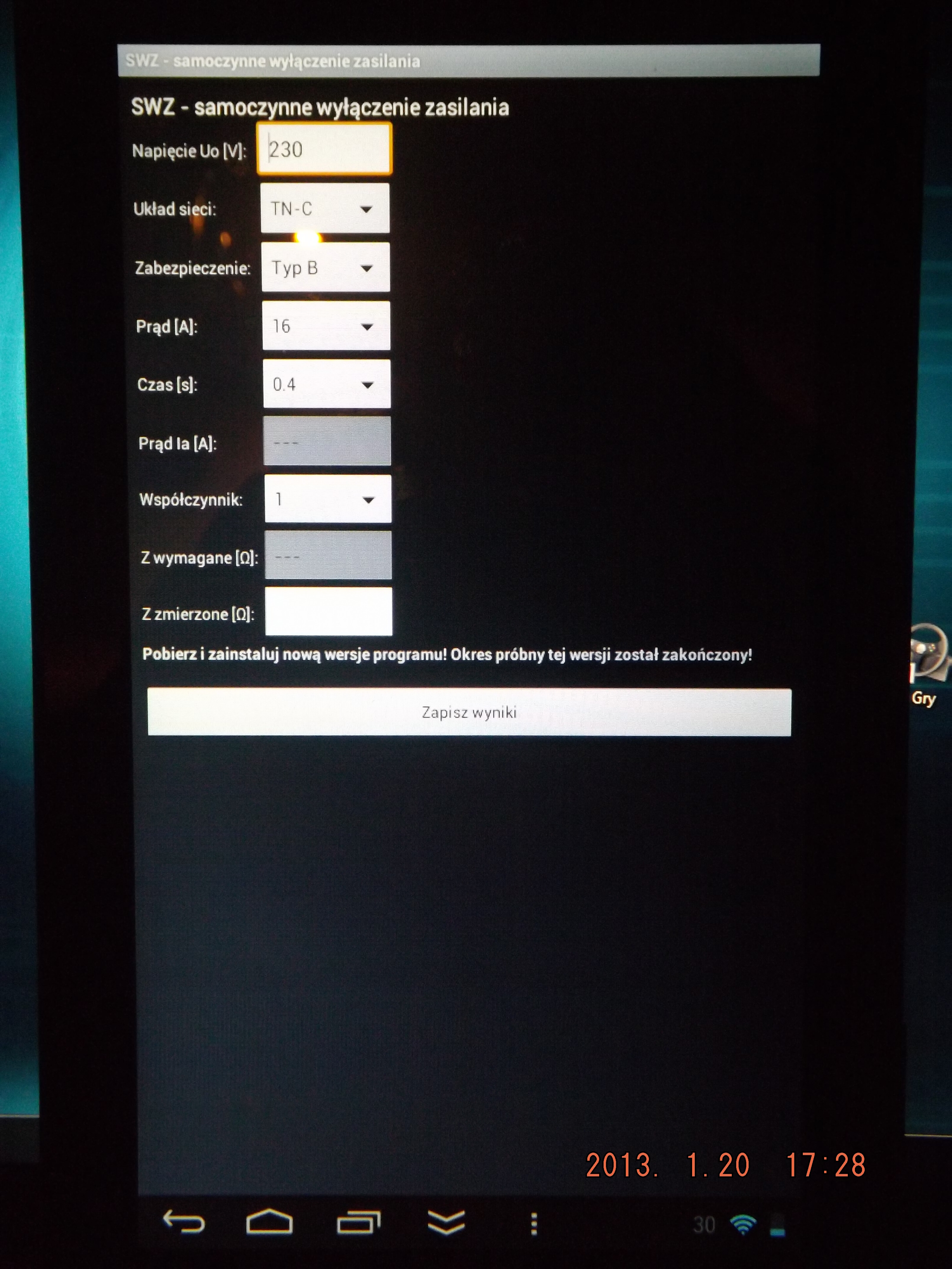

2,875 oMa
A można u mnie liczy bez problemu.
Kolega ma chyba starą wersję aplikacji ![]()
Potwierdzam, Kolega Piotr pokazał starą wersję.
Teraz działa to trochę inaczej i można wykorzystać.
