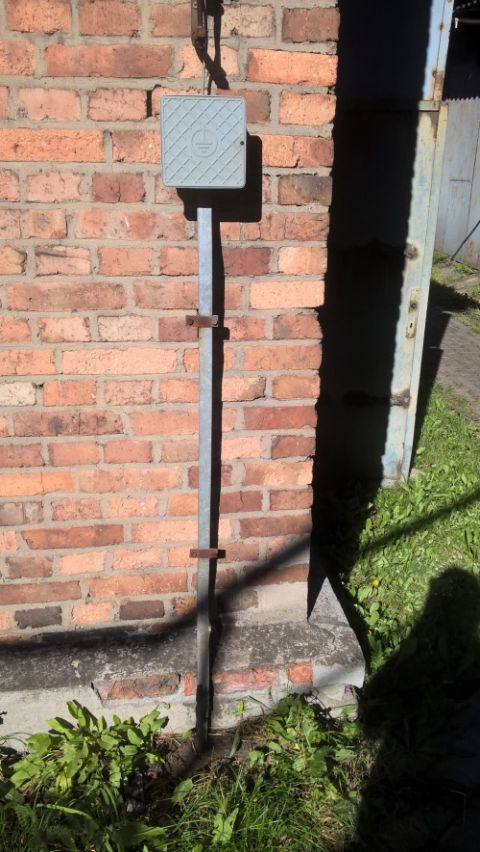

Atak wygląda bednarka FE ZN po 16 latach, instalacja sprawdzana i w ziemi i na zewnątrz.
Pokaż zdjęcia w ziemi bo nie wierzę żeby była w równie dobrym stanie :slight_smile:
Nie musisz , kontrola to kontrola i to sumienna. Gdyby było inaczej byłyby remontowane . Na naszym forum dawałem zdjęcia instalacji które remontowałem " wiwat odgromówka wiwat partacze" możesz sobie podpatrzeć jak wygląda brak konserwacji .
