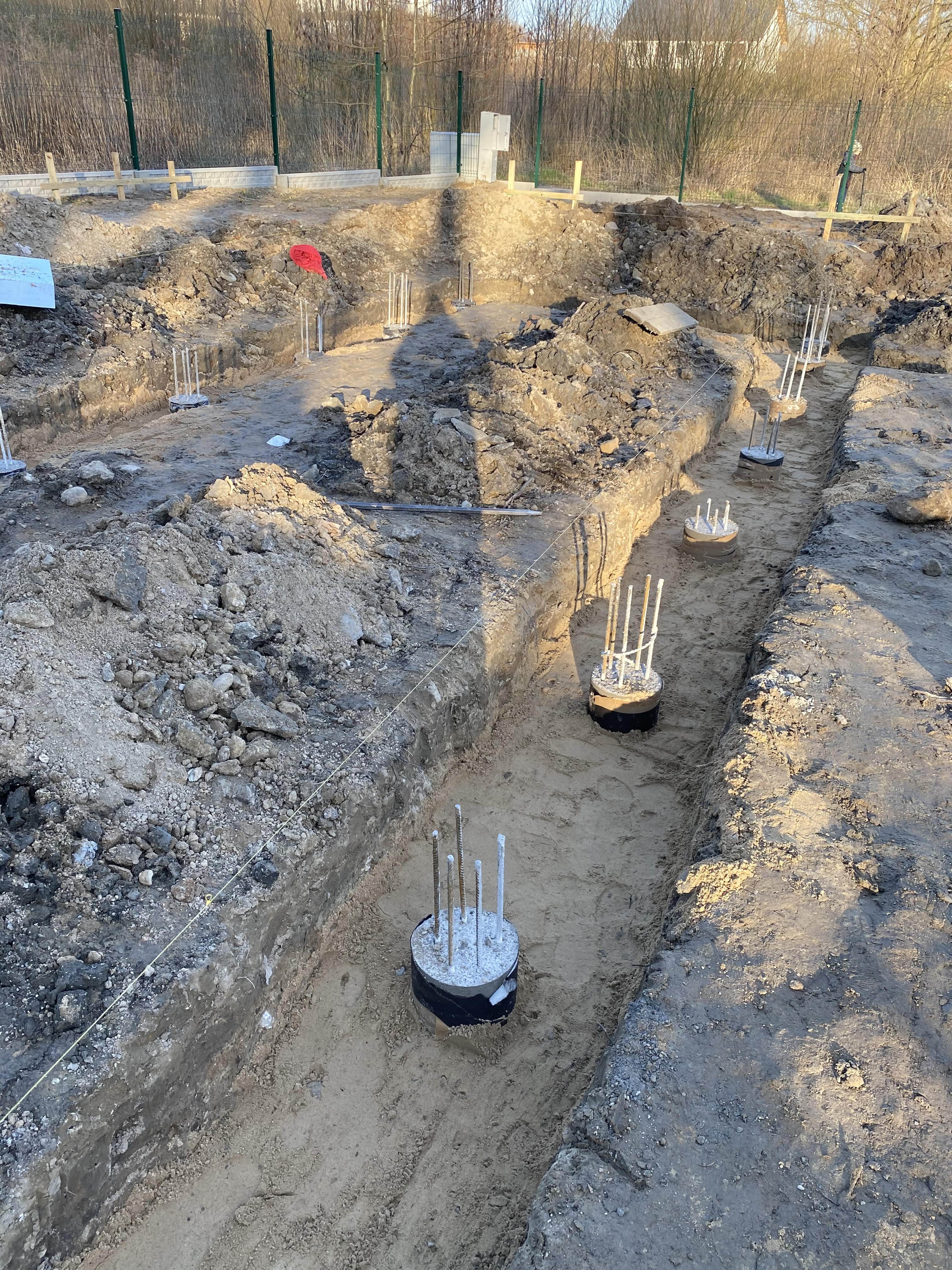

ze względu na trudne warunki gruntowe będę miał dom posadowiony na płycie fundamentowej na mikropalach. Mam teraz wykonywane mikropale i za jakieś 2 - 3 tygodnie płytę. Technologia widoczna jest na załączonych zdjęciach (mikropale łączone są w ławach fundamentowych, na których jest później oparta płyta).

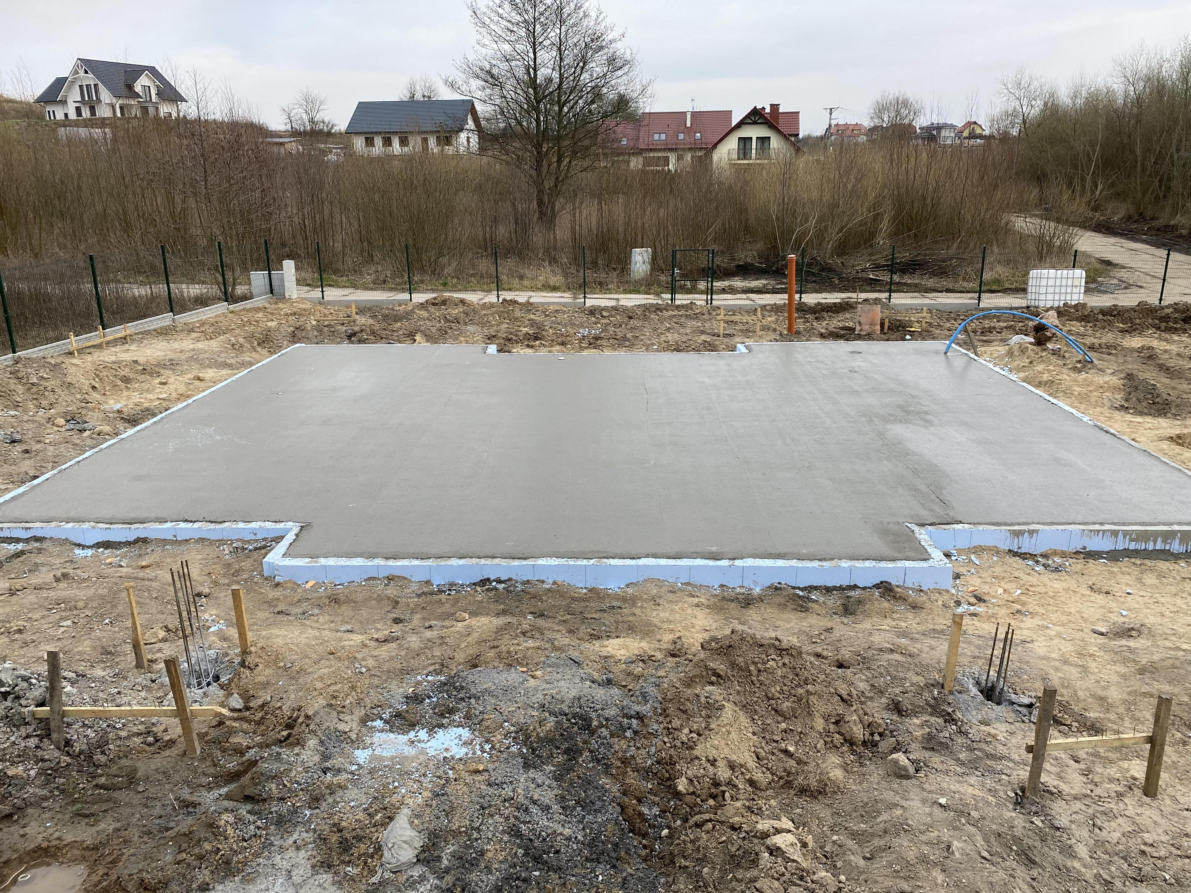

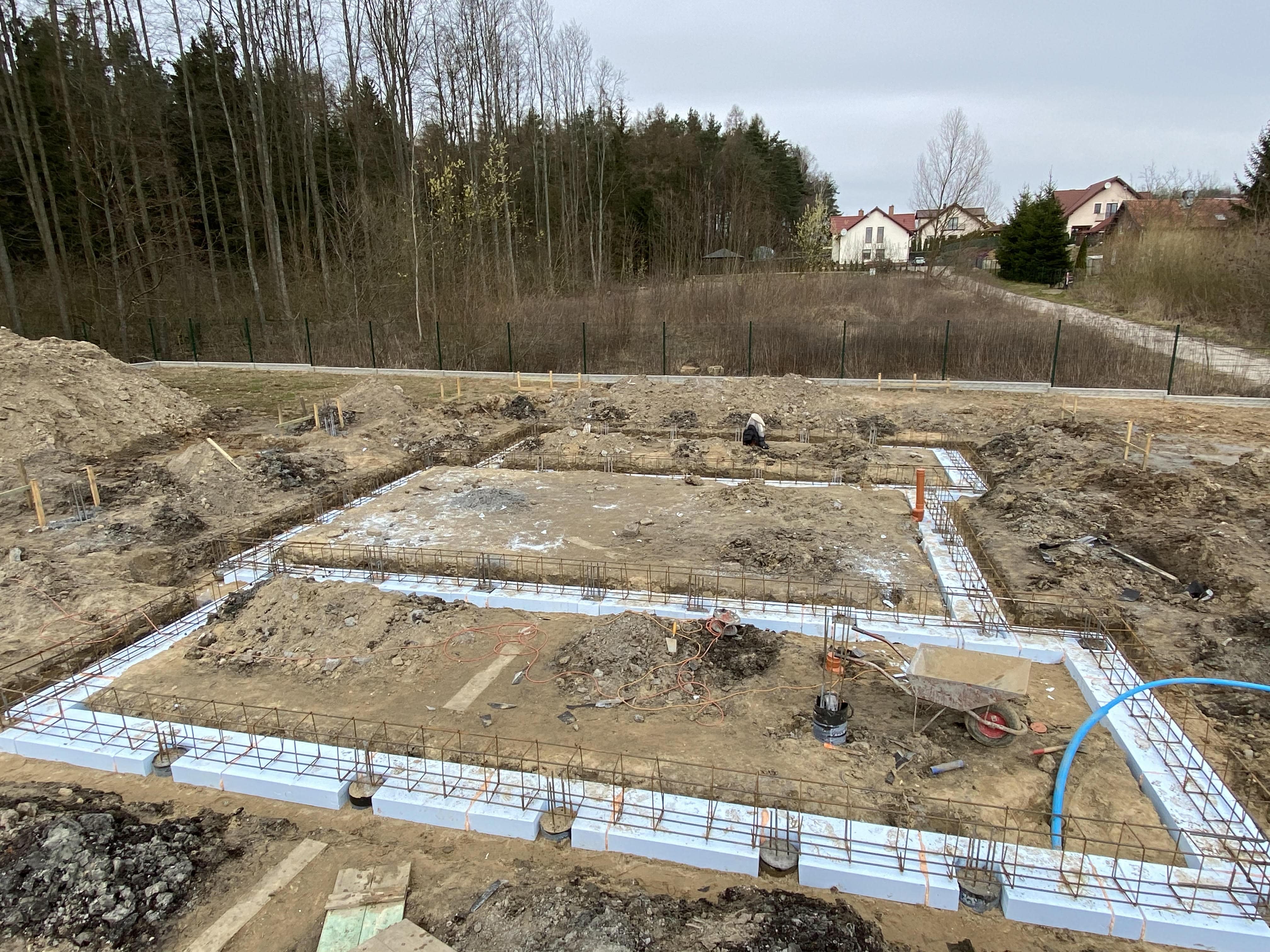

Można tak zrobić iż zbrojenie pali zostanie połączone z zbrojeniem ławy. Zbrojenie ławy (jeden pręt zbrojenia min fi 10) trzeba uciąglić galwanicznie najlepiej poprzez spawanie tak aby utworzyły siatkę. Widzę iż cały fundament jest ocieplony XPS-em (świetny izolator elektryczny), tak że jedynym uziemieniem będą te pale. Jeśli nie będzie instalacji odgromowej to te pale powinny wystarczyć gdyby zaś była to trzeba zrobić pomiar i na jego podstawi podjąć decyzje co robić dalej. A tak z ciekawości co przewiduje projekt? Zaproś dobrego elektryka na budowę on powinien wiedzieć co i jak zrobić. To już ten etap kiedy powinien pojawić się na budowie, bo jak zostaną zrobione fundament to trudno ocenić prawidłowość wykonania uziomu.
