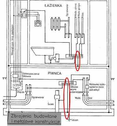

Rysunek:
Proszę zwrócić uwagę na wstawkę izolacyjną na rurze gazowej.
Ps. czerwone zaznaczenia nie dotyczą tego tematu.
z tą wstawką izolacyjną na rurze gazowej i ogólnie z podłączaniem rury do szyny wyrównawczej to są pewne zasady.
1.rura ma być podłączona w miejscu wejścia do budynku.
2.tam też w zależności od zaleceń instalatora lokalizuje się wstawki izolacyjne.
3.w innych miejscach nie podłącza się rur gazowych do szyn wyrównawczych.
instalator = projektant istalacji sanitarnych

Bardzo ciekawe i radykalne stwierdzenie Kolegi.
Stwierdzenie to podważa rysunek z normy IEC oraz zapis w PN-IEC 60364 413.1.6.1.
Może źle zrozumiałem?
Gdyby Kolega uzasadnił swą wypowiedź jakimś akrem prawnym, gdzie tak pisze?
