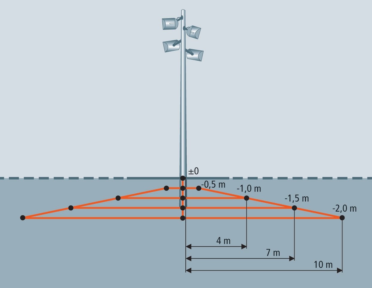

krokowego, bo w normie nie napisali nic konkretnego a interesowało mnie jak duże te uziemienia powinny być by chronić osoby znajdujące się w pobliżu słupa w momencie trafienia.
Polecam artykuł dr Wiatera, zdjęcia są akurat z opracowania DEHN’a, o którym wspominałem.
<LINK_TEXT text=“https://www.elektro.info.pl/artykul/och … i-przepiec”>https://www.elektro.info.pl/artykul/ochrona-odgromowa-i-przeciwprzepieciowa/154016,ochrona-oswietlenia-ulicznego-przed-skutkami-wyladowan-piorunowych-i-przepiec</LINK_TEXT>
Przykład:
źródło: DEHN

Czytałem to opracowanie, chociaż może nieco pobieżnie. Rysunek też widziałem, ale czytałem też wczoraj o badaniach nad skutecznością działania takich instalacji i tam czasem dochodziło do momentu gdzie średnica uziomu osiągała i 20 metrów. Duużo kopania wokół słupa. Prawie jakbyś montował nie latarnię tylko kopał fundament pod turbinę wiatrową :stuck_out_tongue:
Pomijając kwestie ochrony przeciwporażeniowej bo to jest temat w tym przypadku stosunkowo prosty i jasno unormowany, mamy dwie kwestie - ochrony instalacji elektrycznej zamontowanej na takim żelastwie, oraz ochrony ludzi w pobliżu słupa.
Rozmawiamy tutaj o pierwszym przypadku, czyli słup oświetleniowy lub taki z elementami teletechnicznymi jak kamera LAN POE podłączona do wewnętrznej infrastruktury sieciowej. W obu przypadkach ma zastosowanie to co przytoczył kolega Megavolta w swoim opracowaniu - pieniądze. Czy zależy nam na ograniczaniu kosztów, czy na niezawodności i żywotności naszej inwestycji. W przypadku jednak elementu losowego jakim jest uderzenie pioruna w lampę, może nie mieć sensu przesadne inwestowanie w ochronę opraw i przewodów z oprawy do tabliczki przyłączeniowej, bo to jest bardzo proste do wymiany. Kamery podobnie. Natomiast problemem jest uszkodzenie kabli łączących te słupy z resztą infrastruktury, bo te są już sporym kosztem i wymagają dużego nakładu prac. O ile w przypadku oświetlenia i zastosowaniu SPD na słupach kable ziemne są jako tako nieźle chronione, o tyle obawiam się że skrętce komputerowej może się to nie spodobać i tutaj naprawdę widzę spory sens kładzenia nad nią bednarek. Dodatkowo dochodzi nam zagrożenie uszkodzenia wewnętrznej sieci budynku w przypadku trafienia w zewnętrzny słup, dlatego koszt kilkuset złotych wydanych na stalową bednarkę jest raczej warte swojej ceny.
Montaż zewnętrznej instalacji odgromowej na słupie to też ciekawy temat. Powiedzcie, jaka jest różnica między wystawieniem gołej oprawy oświetleniowej na uziemionym stalowym słupie, a zamontowaniu na nim dodatkowego drutu który to będzie uziemiony 20cm od tego słupa? Przecież na samym słupie w momencie trafienia będzie ten sam potencjał przeniesiony przez ziemię, zatem kabel energetyczny/teletechniczny zakopany w ziemi będzie musiał sprostać dokładnie tym samym warunkom.
Wracając jeszcze do normy którą wspominałem wcześniej, i o elementach infrastruktury budowlanej, chciałbym zauważyć że ma ona zastosowanie w wielu codziennych instalacjach, niezależnie czy ciągniecie zasilanie do garażu oddalonego 20m od głównego budynku, czy przykładowo do gruntowej konstrukcji pod panele fotowoltaiczne. W obu tych przypadkach oba elementy (główny budynek/dom, oraz konstrukcja dodatkowa czyli garaż/fotowoltaika) musi mieć własny lokalny uziom, i koniecznie te uziomy muszą byś ze sobą połączone bednarką o przekroju stricte 90mm2 (rozbieżności wynikające z funkcji odgromowych lub ich braku). I tego jakoś nikt nie neguje. No może poza firmami wykonującymi instalacje PV które bednarki nie kładą bo “panie, przecież bez tego też produkuje prond”.
Sam gdy montuję w ziemi jakiekolwiek instalacje, to ciągnę wszędzie bednarkę. Bo ile kosztuje metr bednarki 30x3? 6 złotych brutto? Wykop mam i tak gotowy, rozwinięcie krążka i położenie to 10 minut roboty.
I jeszcze odpowiadając autorowi na jego pytanie dotyczące słupa z kamerą - widzę pewno rozwiązanie które ukontentuje myślę większość z nas. Zamiast ciągnąć skrętki do słupa, można położyć światłowód, a zasilanie można puścić osobnym kablem DC który o wiele łatwiej odizolować od sieci wewnętrznej, lub na słupie zamontować panel fotowoltaiczny z akumulatorem. Po światłowodzie nic się nie przeniesie.

Mówiąc o napięciu krokowym wokół słupa (prz wyładowaniu) należałoby projektować uziemienie co najmniej otokowe, jak nie kratowe , tyle że nie ma takich wymogów, nikt tego nie stosuje bo i prawdopodobieństwo przebywania człowieka przy słupie w danym momencie jest znikome - nie brane pod uwagę jako zagrożenie.
Sama ochrona LPS też jest wyjaśniona - jeżeli już ma być zastosowana to tak powinna wyglądać:
