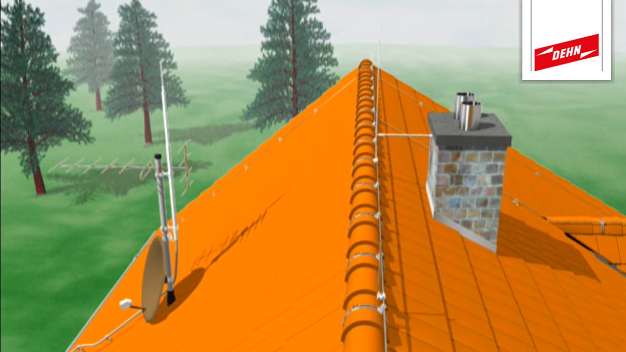

Przez analogię
Przewody w izolacji wysokonapięciowej rozwiązują wiele tematów. Chronione elementy umieszcza się w strefie chronionej, a przewód odprowadzający HVI robi stosowny odstęp separacyjny.
W aucie wożę od lat taki kawałek przewodu HVI pokazując na spotkaniach młodszym kolegom.
Tu relacja z ostatniego firmowego spotkania szkoleniowego:
Autor tego tematu skupił się uziomie i tym samym trafił w boczną uliczkę. Wartość rezystancji uziomu w tym przypadku nie jest aż taka istotna.
