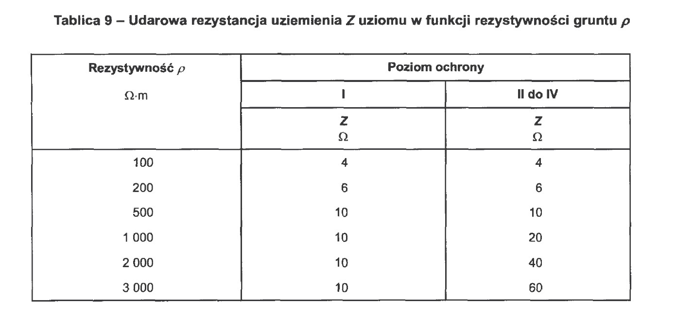

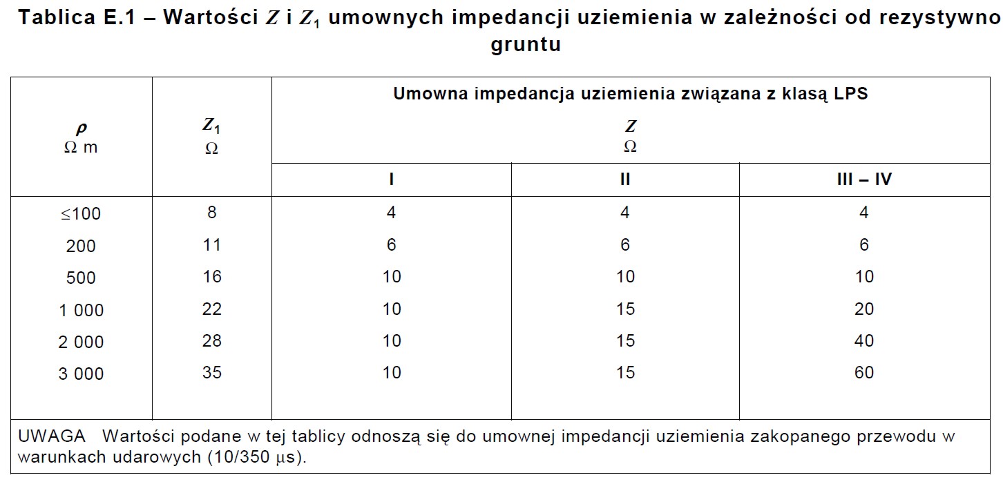

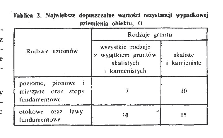

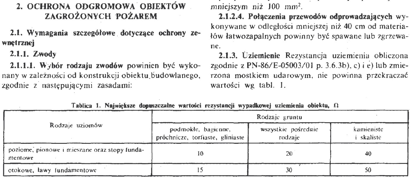

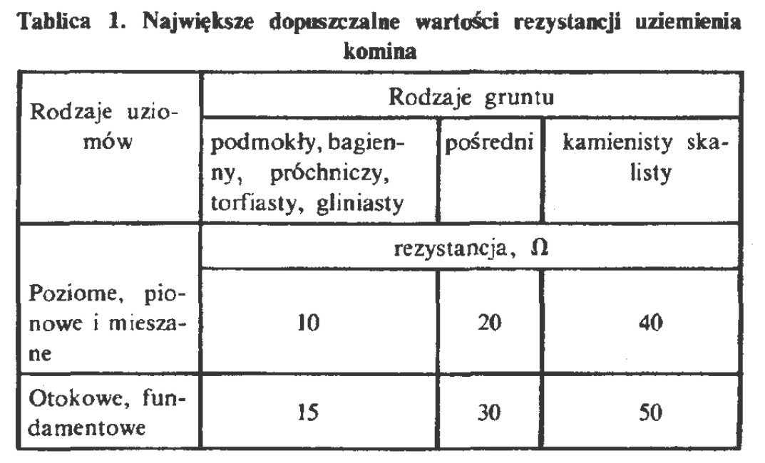

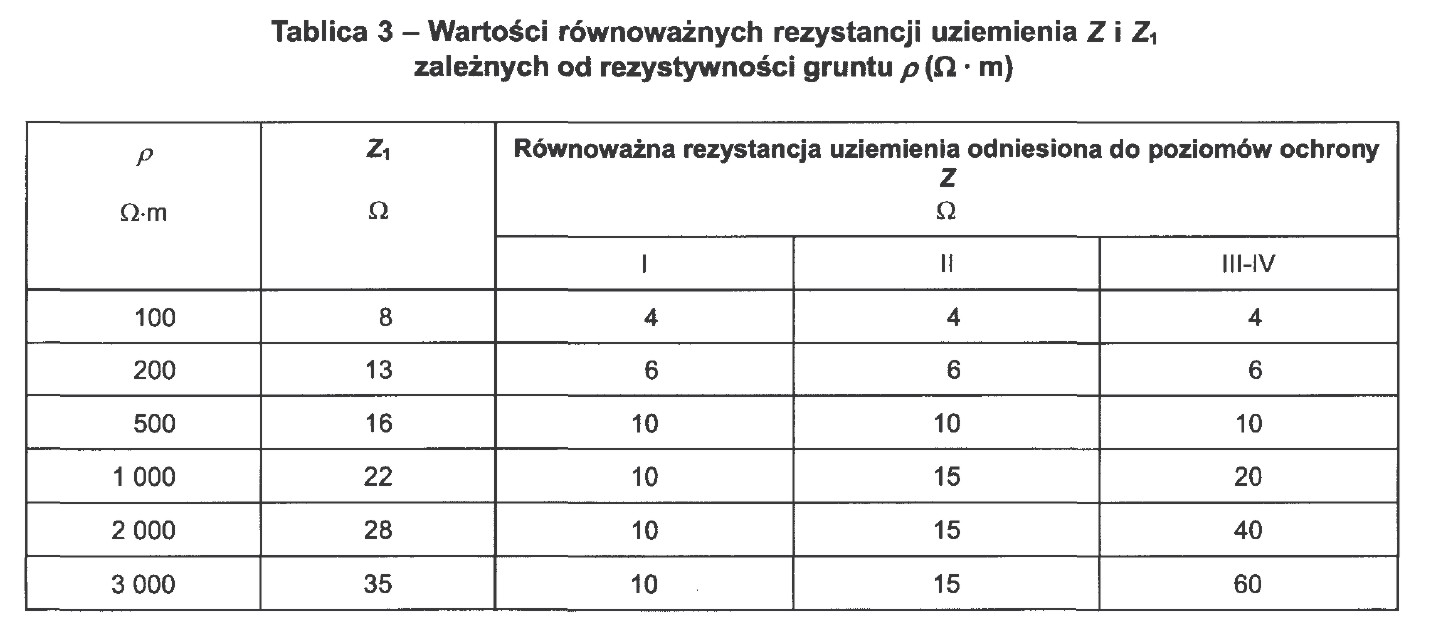

kolego z uwagi że na chwilę obecną brak mi trochę czasu to tak na szybko wrzucam cały przekrój wymagań z byłych i obecnych norm od 5003, poprzez 61024 do 62305 - myślę że je i tak posiadasz tak jak każdy elektryk (chociaż wiem że pewnie 99% elektryków ich nie ma :slight_smile: ).
te wymagania tyczą się “budynków” i to w niektórych przypadkach o ochronie obostrzonej, zatem ni jak się mają do rusztowania rozstawionego np: pod rurami do malowania. Ja nie twierdze że 10 omów jest złe, jednak jest nie zasadne w celu ochrony odgromowej rusztowania, które np: trzeba by wykonać na terenie skalistym.
