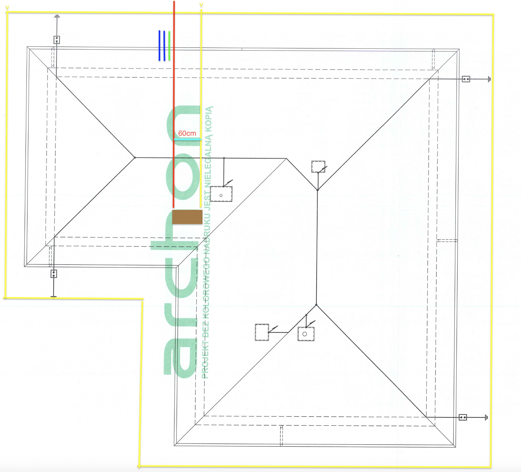

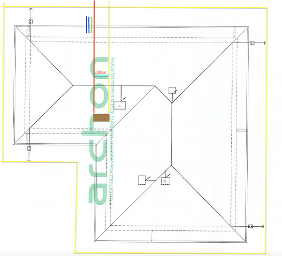

Do postu załączam poglądowy szkic, aby można było lepiej zrozumieć sytuację:
koło żółty - uziemienie
kolor czerwony - kabel energetyczny
kolor niebieski - przepust wody
kolor brązowy - rozdzielnia energetyczna
