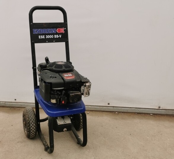

Mam pytanie odnośnie uziemienia agregatu prądotwórczego. Kupiłem używany Endress BH 3000 VS o mocy 2kW (podobny do tego ze zdjęcia). Jak zamontować do niego uziemienie? Przykręcić przewód do obudowy? Jakiej długości przewód, i jaką szpilę na jaką głębokość wbić?

[/quote] Więc uziemienie agregatu nie jest konieczne a bardziej skupiłbym się na prawidłowym zabezpieczeniu, bo mniemam, że Twój agregat jest tego pozbawiony. Mimo, że to niewielka moc ale napięcie może stanowić zagrożenie porażeniem. Niezbędne jest zatem zabezpieczenie wyłącznikiem nadprądowym, dwutorowym-zespolonym + wyłącznik RCD. Podłączenie zleć elektrykowi!
Prądnica pracuje jako odizolowana, od “ziemi” i obudowy więc uziemienie nie jest tu konieczne (chyba, że jako zakotwiczenie przed kradzieżą).

[/quote] Uziemienia takiego agregatu, bez min. zabezpieczeń o których Ci wyżej napisałem, nie wiele da a wręcz może w pewnych sytuacjach zaszkodzić. Osobiście nie jestem zwolennikiem uziemiania agregatów przenośnych, choć oczywiście w połączeniu z innymi technicznymi zabezpieczeniami nie jest to błąd a raczej bezsens. Przykład: agregaty przenośne w służbach ratowniczych, gdzie przełożeni wymagają np od strażaków uziemienia a ja pytam jak chcą ten obowiązek wypełnić na wybetonowanym rynku czy płycie lotniska ???
Istotnymi są w tym wypadku dobrze dobrane zabezpieczenia i jak słusznie zauważyłeś … przedłużacz z żyłą PE ze wskazaniem na zastosowanie przewodu typu OW.
