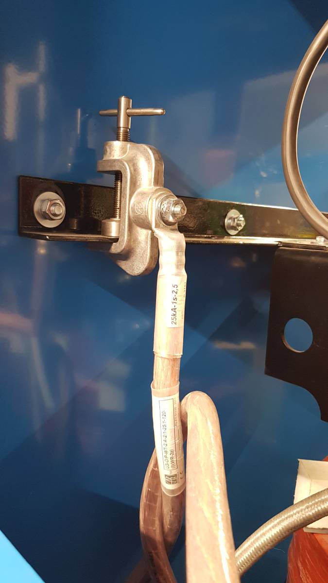

📷 Uziemiacz przenośny podczas prac w trafo 6/04kV

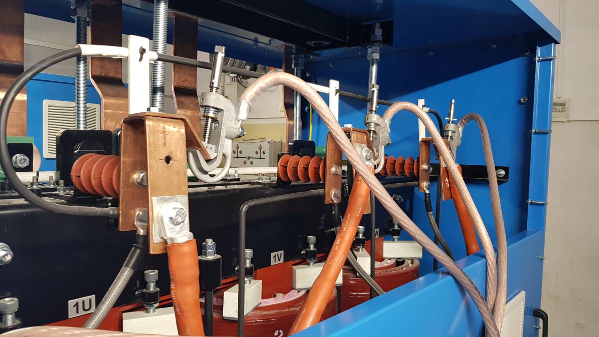

Jaką wytrzymałość zwarciową mają czarne trytki i białe plastyki trzymające przewód SN do zamknięcia połączenia w trójkąt na górze transformatora na Twoim zdjęciu?

A w temacie - to jest specjalne użycie uziemiacza w układzie IT - z uziemieniem izolowanym od ziemi :stuck_out_tongue: No cóż, ktoś się widocznie spieszył .

Mój udział w tym układzie sprowadził się do zrobienie zdjęcia. O ile się orientuję, to układ był nowy i jeszcze dużo wody upłynęło zanim podłączono kabel z drugiej strony podano napięcie :slight_smile:
