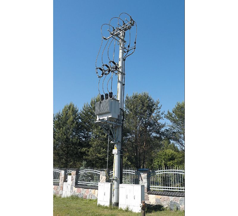

No właśnie, tutaj mogą zacząć się schody. Czy energetyka dopuści nietypowe rozwiązanie z wyjściem kablowym Na STSa? Może trzeba będzie ją przebudować na stację na słupach wirowanych? A co z odłącznikiem/rozłącznikiem przed stacją? Czy dopuszczą zabudowanie ich na stacji? Projektant ma tu wiele do zrobienia.

Nie musisz :slight_smile: To rola projektanta. On uzgodni szczegóły z energetyką.
