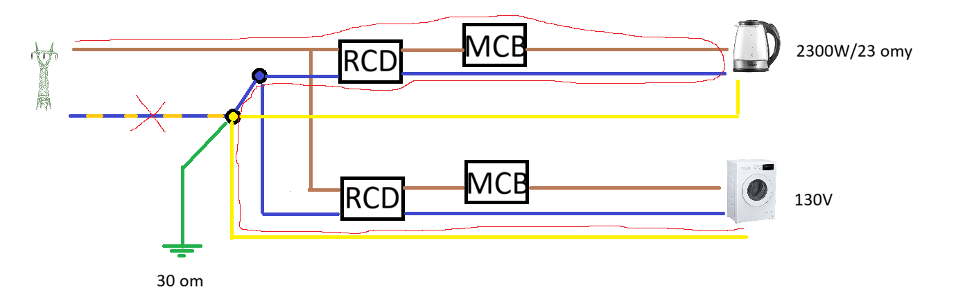

Pozwól więc, że to narysuję.
Postarałem się nawet by czajnika gazowego nie wkleić :stuck_out_tongue:
Jest anomalia, ale gdzie zagrożenie? Czy możesz dotknąć jednocześnie pralki i czajnika? (ekstremalny przypadek). Jeżeli z jakichś przyczyn doszłoby do wystąpienia niebezpiecznego potencjału (napięcia dotykowego / rażeniowego) między urządzem a np podłogą, owszem dojdze do porażenia ale m.in. po to właśnie jest ochrona uzupełniająca - napięcie zostanie wyłączone.
Przewód ochronny wciąż chroni i póki nie ma uszkodzenia na urządzeniu - RCD będzie “trzymał” a zasymuluj uszkodzenie izolacji któregoś urządzenia nawet podczas anomalia w zasilaniu.
Zadaniem różnicówki jest wyłączenie obwodu z uszkodzoną izolacją i to robi.

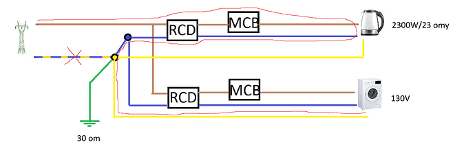

Masz “schemat” jak na obrazku wyżej. Czajnik jest włączony, zwykła grzałka i włącznik, pralka jest wyłączona ale podłączona do gniazdka. Dotykasz pralki. Czerwoną kreską zaznaczyłem przepływ prądu rażeniowego - z pralki oczywiście do ziemi. Powiedz mi, która RCD zadziała, i dlaczego? Albo który wyłącznik nadprądowy, przy jakim prądzie i dlaczego?
Ile razy widziałeś, słyszałeś o tym że urządzenie szlag trafił, w sposób oczywiście nieprzewidywalny. Ile razy zdarzyło się to Tobie.
A ile razy widziałeś/słyszałeś/doświadczyłeś upalonego zera? W pralce wystarczy, że strzeli elektrozawór od wody który dzisiaj zwykle jest plastikowy, i zaleje elektrykę. Wystarczy że spali się grzałka i masz 50% szans że zewrze się do metalowej obudowy. Uszkodzi się elektroniczny element pracujący na stronie “gorącej”, przetopi się termicznie izolacja, przetrze od wibracji. I takich urządzeń w domu masz bardzo dużo.
Tymczasem ochrona przez utratą zera to dosłownie poprawne dokręcenie, zastosowanie odpowiednich złączek, oraz okresowe przeglądy - dokręcenie. Bo o ile uszkodzenie sprzętu może wydarzyć się w ułamku sekundy, o tyle utrata połączenia na PENie to kwestia często lat bez serwisowania.

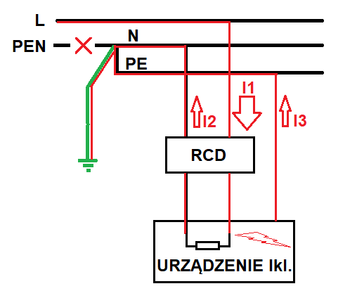

Tu oczywiście nie zadziała żadzne z zabezpieczeń, można jedynie liczyć na obniżenie napiecia rażenia do wartości bezpiecznej dzięki sieci przewodów ochronnych . RCD zadziała tutaj, gdy I3 przekroczy wartość zadzaiłania RCD:
Jeżeli urządzenie uległoby uszkodzeniu i podało wewnętrznie napięcie na obudowę, to tak. Ale do tego nie trzeba upalonego PEN. Ale jeżeli napięcie na obudowie pojawi się przez upalony PEN, a przyjdzie po przewodzie PE na obudowę, to żadne zabezpieczenie nie działa.
Nie wiem czy dobrze rozumiem, ale moim zdaniem jedyne co może tutaj obniżyć napięcie do bezpiecznego poziomu, to baaardzo niska rezystancja uziomu podłączonego do PE. Jak niska? Zależy od asymetrii obciążenia oraz mocy podłączonej. Obliczeniowo można przyjąć wartość zabezpieczeń przeciążeniowych (przedlicznikowego, ogranicznika mocy), dajmy na to 32A. Na uziomie chcesz mieć spadek max 50V, co daje rezystancję uziomu nieco powyżej 1 ohma. Nierealne. A jeżeli weźmiemy pod uwagę czas zadziałania tych zabezpieczeń, jeszcze jako 0.4s, to rezystancje będą jeszcze niższe.
Ale jest rozwiązanie dla ochronny przeciwporażeniowej przy ulapeniu PEN - nie mieć PEN wcale. Wyspa TT zasilana z TN-C, własny uziom, wszędzie RCD, i przy uszkodzeniu N ryzykujemy tylko urządzenia, ale nie ma możliwości pojawienia się napięcia na obudowach.

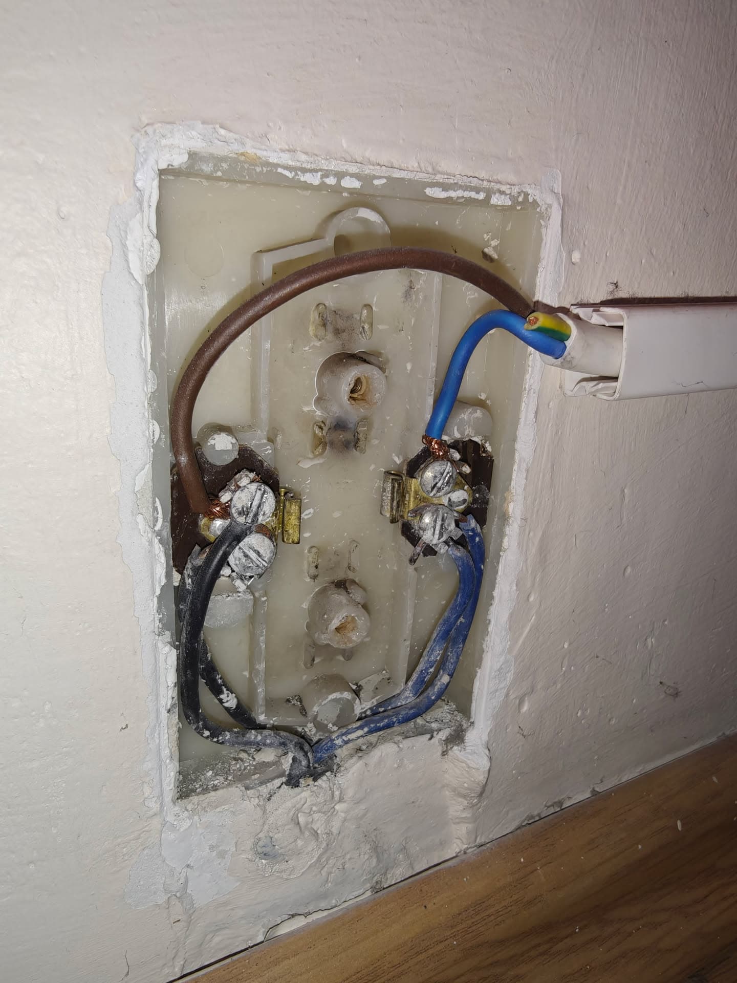

Większość tego co chciałem została wyzerowana, w dwóch gniazdkach okazało się, że ze ściany wychodzi przewód żółto-zielony, nawet pod bolec był podłączony. Co prawda nie wiem gdzie jest druga strona tego przewodu, ale ewidentnie nie jest do niczego podłączona. Przewód ten zaizolowałem, gniazdka wyzerowałem.

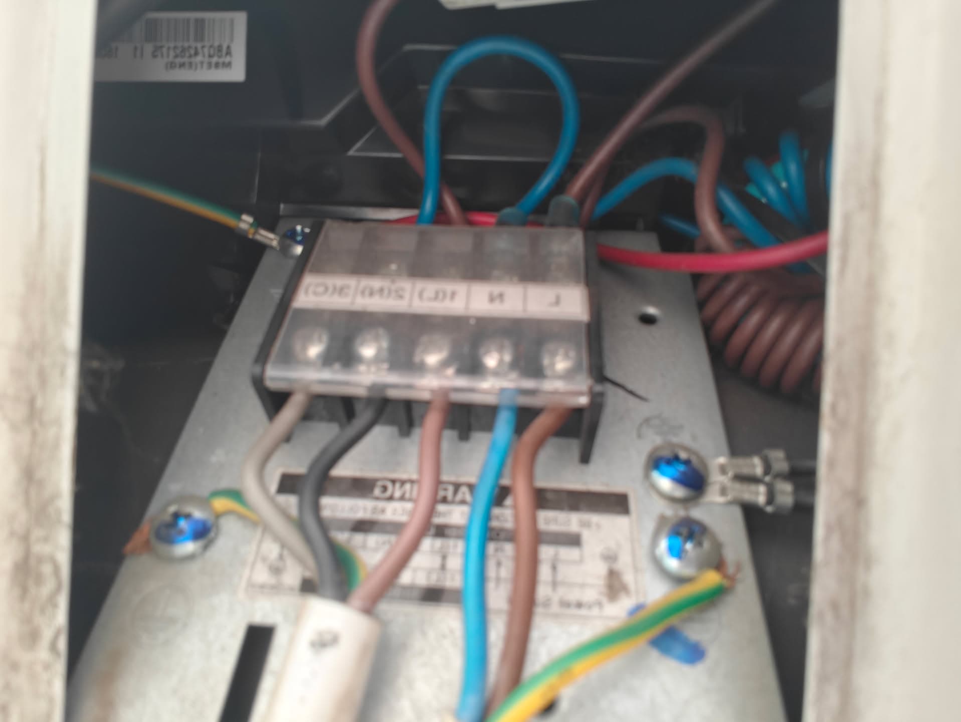

Klimatyzację musiałem wyzerować przy jednostce zewnętrznej, bo jełopy co to montowali zostawili takie coś za szafką - dramat. Bałem się tego ruszać..
A tak podłączyli jednostkę zewnętrzną - zwróćcie uwagę na linki przywalone śrubą :slight_smile: Na zaciski oczkowe nie starczyło pieniędzy.

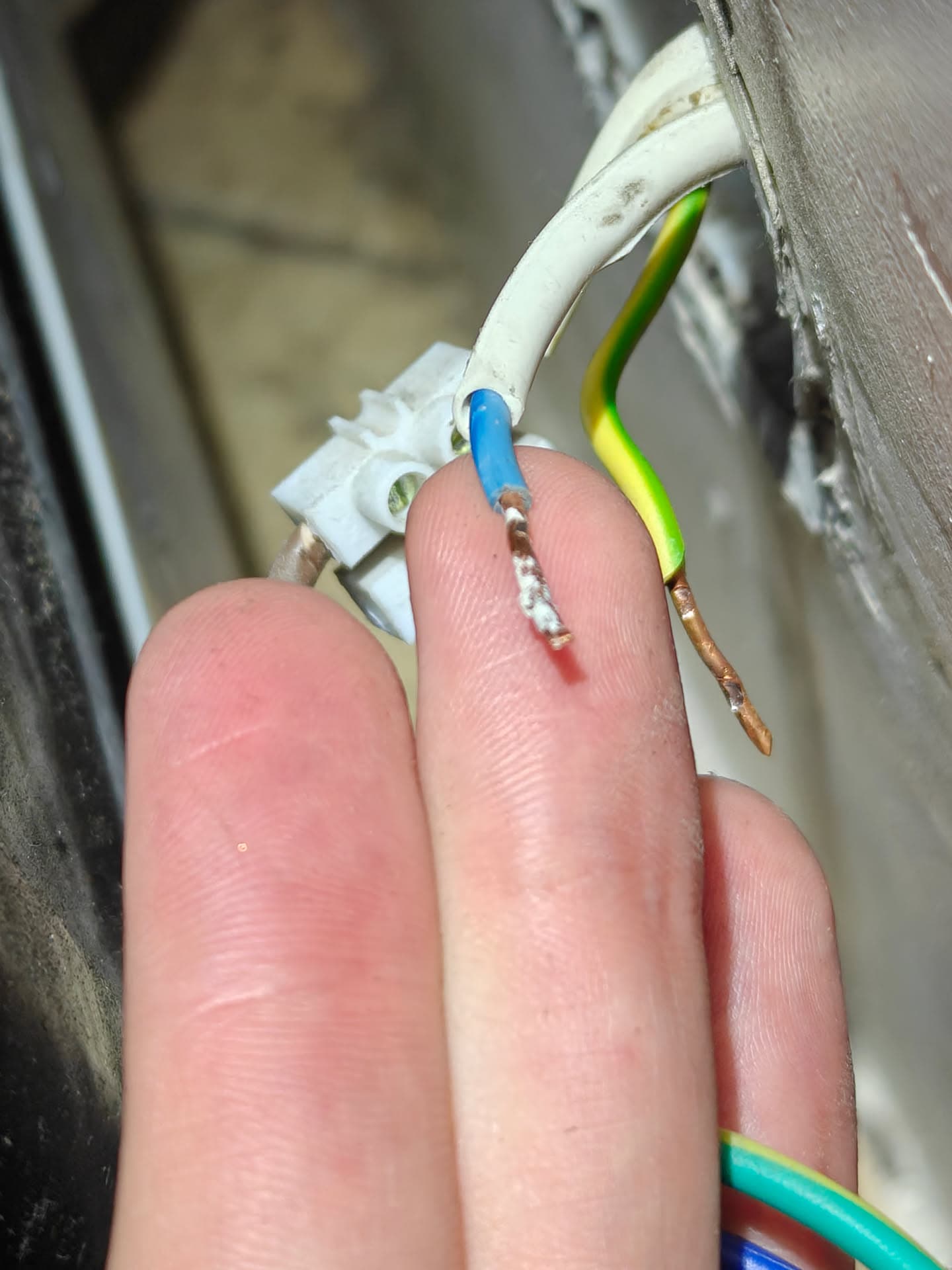

W temacie zera - tak wyglądał przewód zerowy za zmywarką (upieprzony farbą), połączony ze zmywarką na kostkę elektryczną. Swoją drogą, do kostki elektrycznej to chyba się przewody wprowadza tylko ‘na jedną śrubę’, prawda? No to tutaj z dwóch stron przewody były wprowadzone na głębokość obu śrub.
Tu też widać ten ślepy PE wychodzący ze ściany. :slight_smile:
